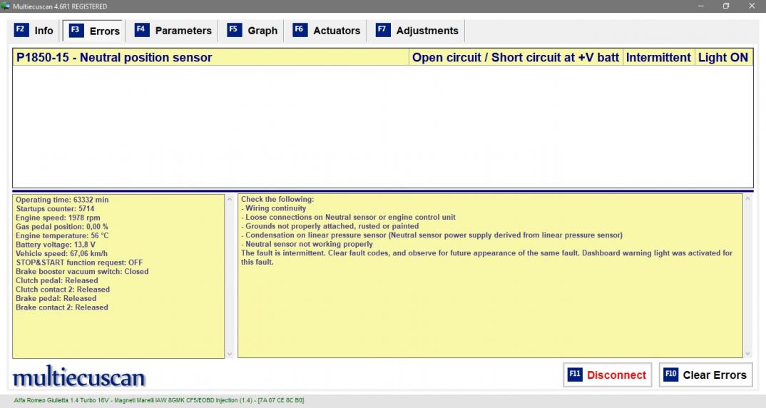

Dzisiaj po jeździe w korkach zaświeciła się żółta kontrolka check. Sygnalizacja dodatkowo wskazuje, że awaria start&stop. W związku z tym system DNA przełączył się z all na normal i nie mogę włączyć żadnego innego trybu. Co może być?
Raz już miałem sygnalizację awarii start &stop i po odłączeniu akumulatora na kilka godzin błąd zniknął. Akumulator nowy. Silnik chodzi bez zarzutu.

Masz jakiś błąd sinika albo osprzętu,jedz na diagnostykę to się dowiesz,zawsze jak zapala się check na desce to DNA i s&s jest niedostępny.
Z reguły jest uszkodzony kabel pomiędzy czujnikiem a wtyczką czujnika, który wystarczy naprawić.

Zestaw zawierał potrzebny czujnik położenia biegu neutralnego, który jest sprawcą błędu P1850. Podłączyłem po wymontowaniu na ślepo wspomniany czujnik, zachowując w przybliżeniu położenie suwaka jak w mechanizmie dawcy. W ten sposób ECU widzi prawidłowo działający czujnik i co za tym idzie prawidłowo działa DNA. Dla bezpieczeństwa na wszelki wypadek sugeruję aby pamiętać o wyłączeniu start/stop.

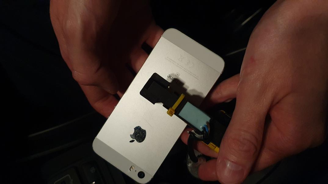

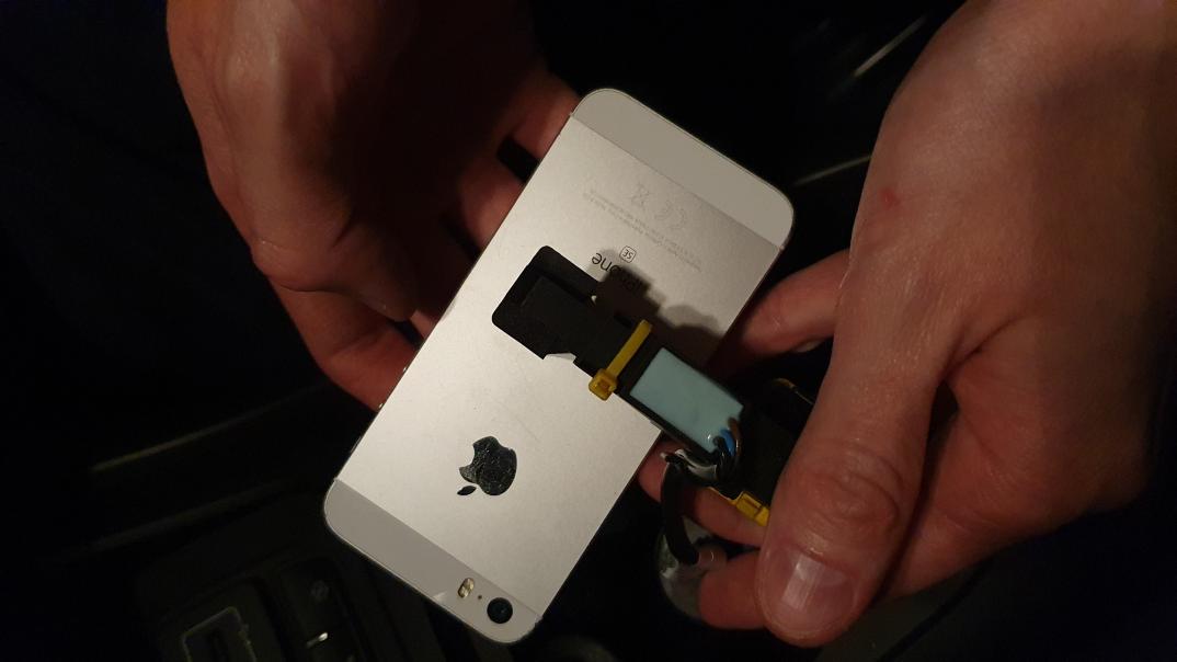

Dołączam zdjęcie pokazujące pozycjonowanie zablokowanego zipem suwaka (jest to czujnik hallotronowy).
