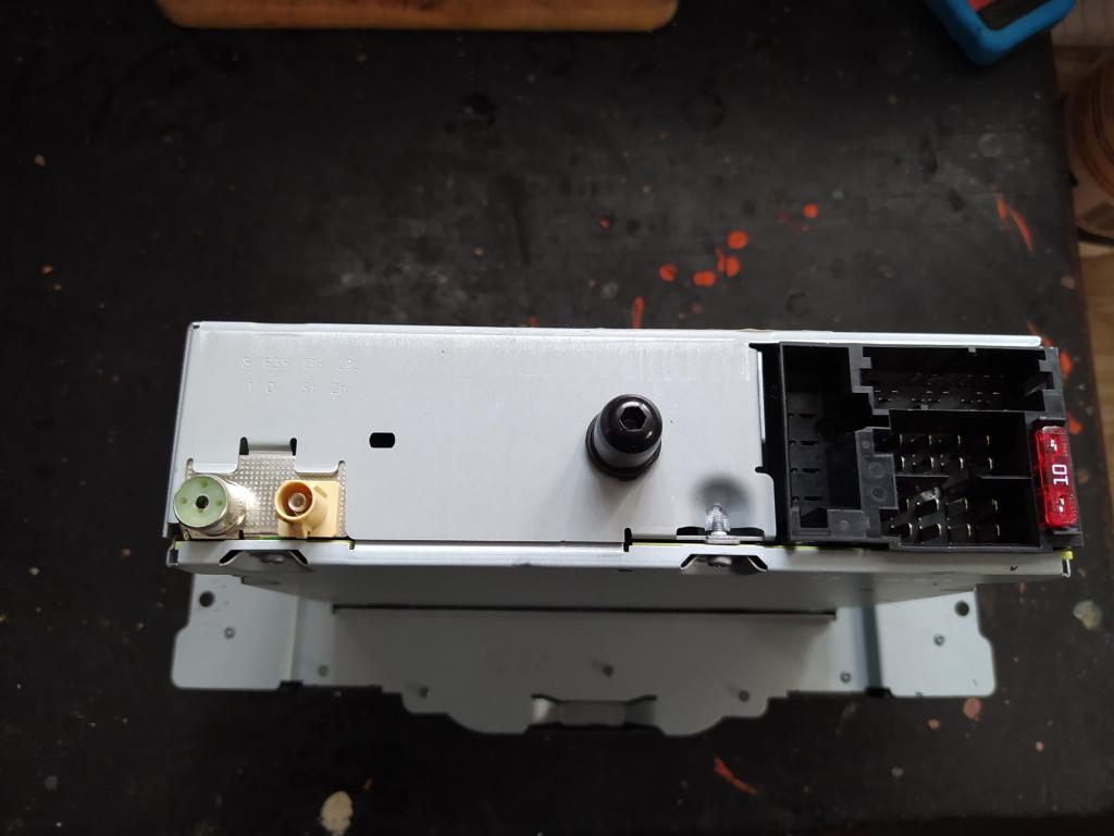

    Witam,
    Przymierzam się do wymiany radia w Giulietta z 20212 roku. Zastanawiam sie od czego jest to gniazdo obok złącza antenowego? Bo zapewne w nowym radio będzie tylko adapter do anteny, a to drugie, to co to jest? I jeszcze pytanko, czy potrzebuję separator do zasilenia anteny?

    Pewnie DAB
    NIe potrzebujesz

    Standardowe radio ma DAB? oczywiście wtyczka była tam wpięta.
    Zastanawia mnie ten separator, bo podpiąłem radyjko która gra dobrze w MiTo, ale tutaj nie wyszukuje żadnej stacji.... oczywiście oryginalne gra dobrze i łapie fajnie stacje, zresztą jak to które próbowałem, w Mito łapie wszystko ładnie, a tutaj nic nie wyszukuje, jedynie jak ręcznie wklepywałem częstotliwości, to jedynie RMF złapał, chyba ze względu że ma najmocnejszy sygnał...
