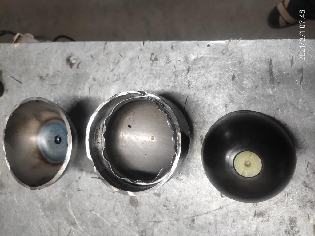

    Z ciekawości rozciąłem gruchę. Jak widać na zdjęciu, napewno warte jest 1000 zł. Z obserwacji nie wiem co mogło by ulec awarii. W konstrukcji "cepa" brak jakiegokolwiek zaworka. Przepona gumowa i tyle. Na czubku przepony guzik ale to nie zaworek.

    Moje rozmyślania nad gruszką. To że płyn wywala przez korek musi być spowodowane rozszczelnieniem membrany a obudową. Powietrze z za membrany które się tam znajduje przedostaje się do układu. Trzymanie ciśnienia w układzie nie ma nic wspólnego z tą gruszką. Jest ona bez zaworka . Spadek ciśnienia utrzymywany jest w selespeedzie. Czy jest tam jakiś zaworek nie mam pojęcia. Czekam na nową z Włoch ok. 8 dni. Jeżdżę na tej małej bo muszę. Nawet daje sobie radę.
