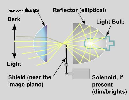

    Ale wiesz o tym, że w soczewce jest przesłona, która odcina wiązkę światła na żądanej wysokości? Jadąc po prostej drodze nie oślepisz kierowcy jadącego z naprzeciwka.

    Soczewka soczewką, zwykła H7 obrócona o kilkadziesiąt stopni potrafi świecić w niebo przy tej soczewce z przesłoną w Giuliettcie.

    Fizyka szkoła podstawowa się kłania.
Nazwa:	IMG_4b7a89a33e1728112.jpg
Rozmiar:	20.8 KB
    To może pokusisz się o wytłumaczenie, jeżeli uważasz, że nie znam podstaw fizyki.
