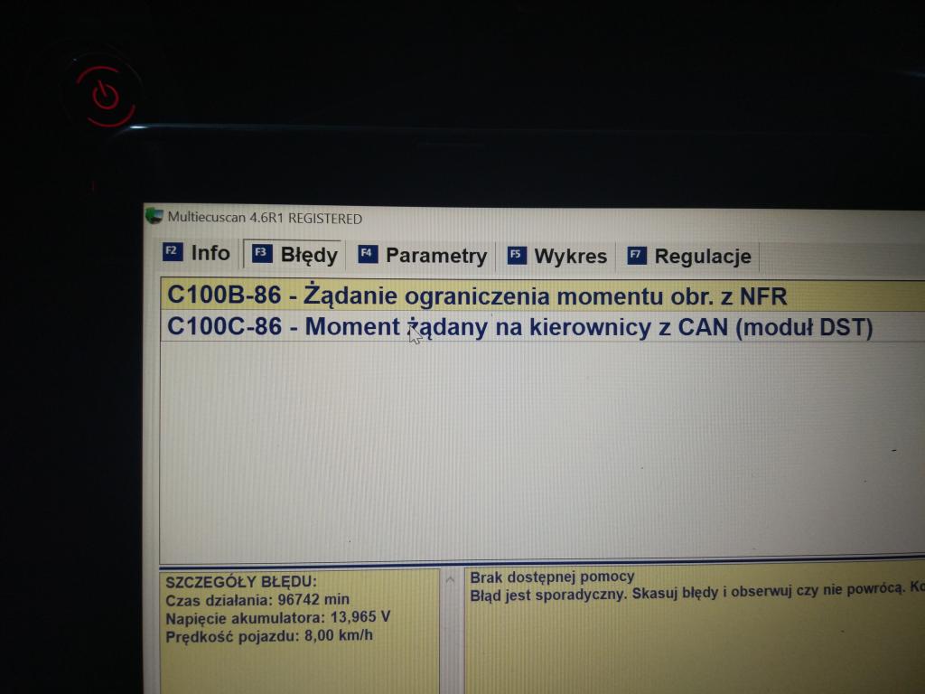

    Domyślnie Po wymianie czujnika kąta skrętu koła, a kolejne błędy, błąd CAN,
    Witam,

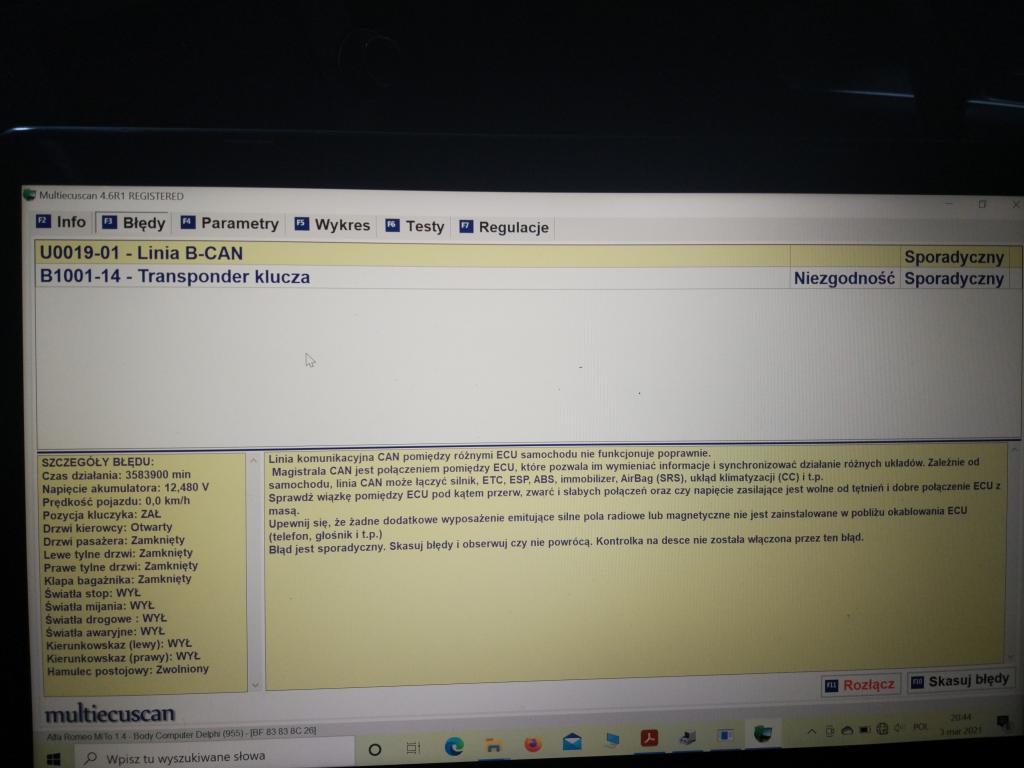

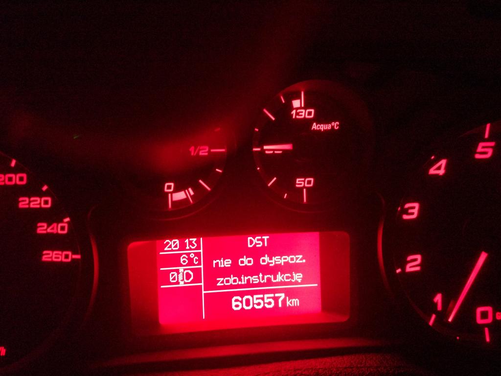

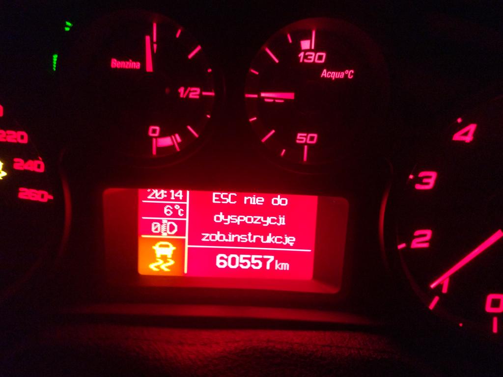

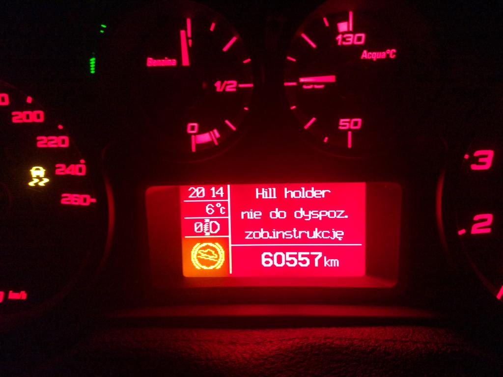

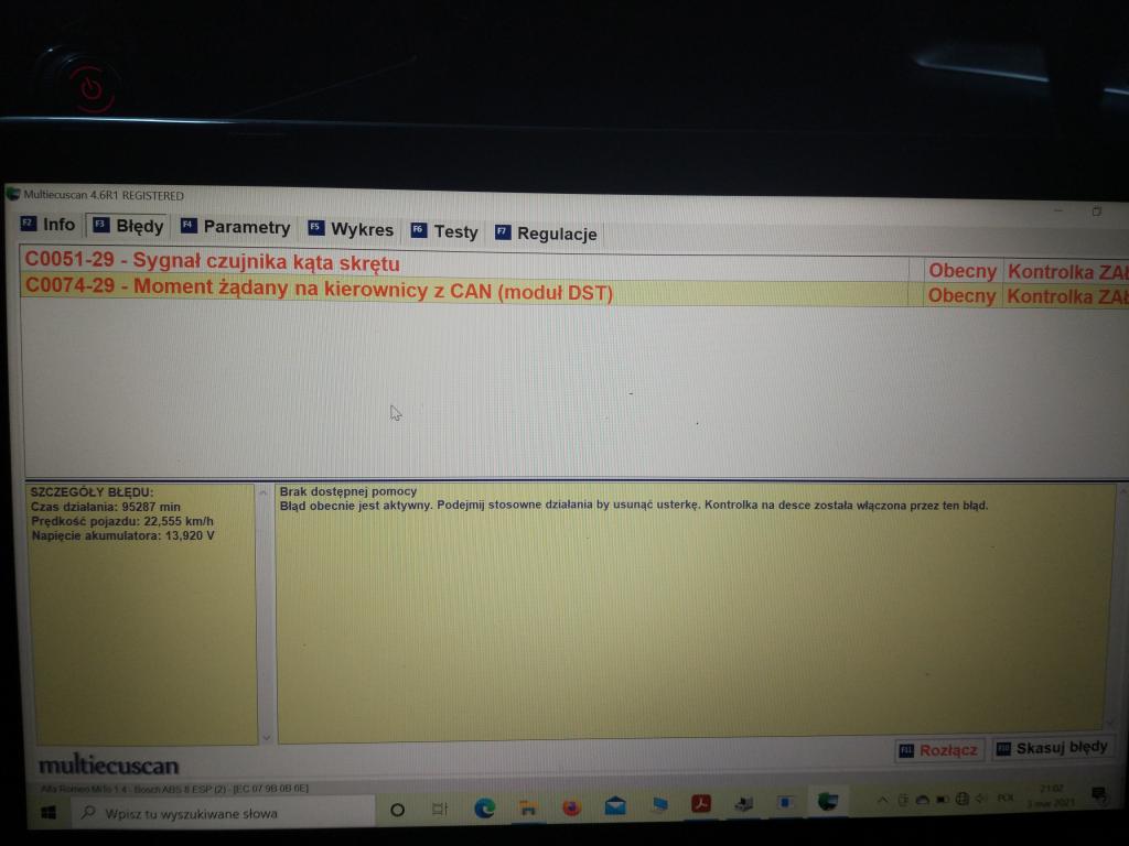

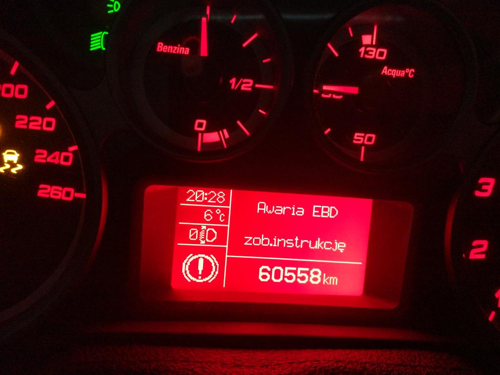

    W MiTo waliło błędem czujnika kąta skrętu koła,
    Na desce i w kompie wyświetlał się błąd wspomagania po wymianie czujnika problem ze wspomaganiem wygasł pozostały kolejne
    Hill Holder , ESP , ASR , ABS , linia b-can
    Ma ktoś pomysł od czego zacząć

    Robiłeś adaptację czujnika po wymianie ?
    10 2020
    Mito
    12
    Witam robiłem kalibrację adaptacji nie robiłem nie widziałem w sumie takiej opcji a w rejestrze czujnik jest widziany przez multiecuscan.
    Myślisz że to nic z ABS

    Słaby Akumulator okazał się winowajcą
