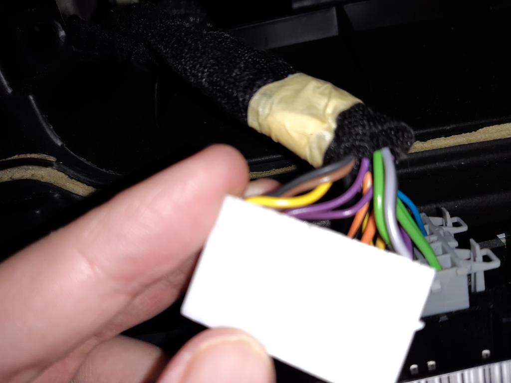

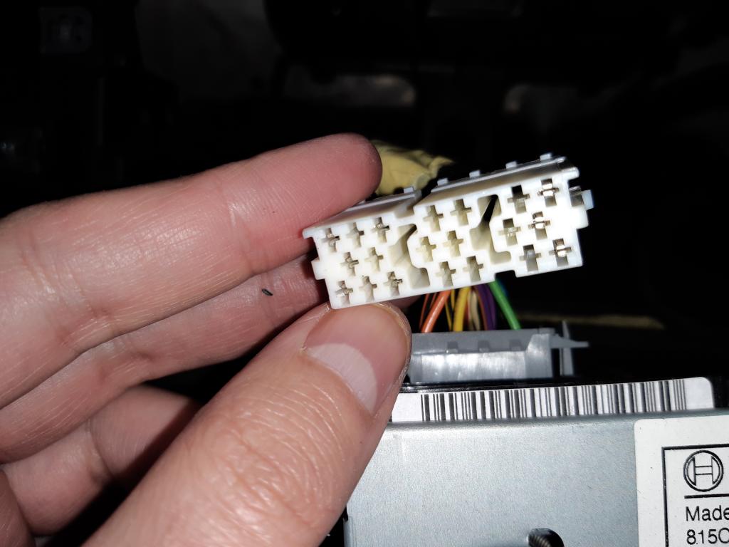

    Kupiłem na amazon wymieniony w tym wątku adapter bluetooth: https://www.amazon.pl/gp/product/B07...?ie=UTF8&psc=1

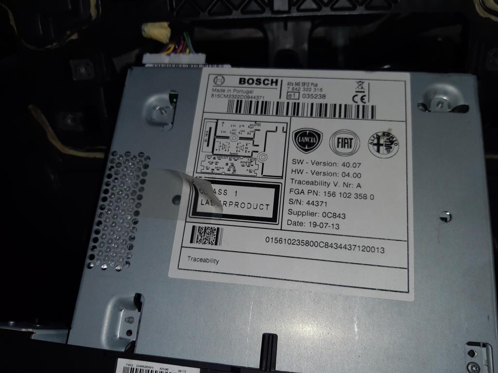

    Teoretycznie powinienem go podpiąć pod wolne piny do gniazda 20 pinowego z tyłu radia. Jednak jak się okazało radio Bosha które mam wykorzystuje już te piny a wtyczka 20 pinowa jest cała i nie rozdzielna. Mimo to odpiąłem ją i podpiąłem adapter, tracąc wszystkie media w radiu. Adapter zadziałał jak powinien jako zmieniarka, można sterować przyciskami z kierownicy.
    Może ktoś wie za co odpowiadają te kabelki, które były wpięte w miejsce tej zmieniarki? Na schemacie na radiu piny są opisane kolejno: A.AF-R, BOOSTER, A.AF, A.AF-L.
    W jaki sposób podpiąć pozostałe piny? Chciałem ciąć wtyczkę, ale zauważyłem, że na amazonie jest adapter do tego urządzenia dla Fiata 500, który rozwiązałby mój problem. Ale może ktoś zna inne rozwiązanie, albo gdzie kupić, lub zrobić taki adapter.
    Tak wygląda ten adapter: https://www.amazon.de/-/en/20-Pin-Ad.../dp/B0823Z8HXP
    A poniżej zdjęcie mojego radia i wtyczki. Z lewej strony zamiast tych 5 kabelków podpiąłem to urządzenie. Schemat na radiu jest odwrócony, wiec te piny są po prawej.

    Ok, adapter wtyczki znalazłem na allegro, jest dostępny w necie pod nazwą ADAPTER ZŁĄCZE ISO 20 PIN MINI ISO x 3.
