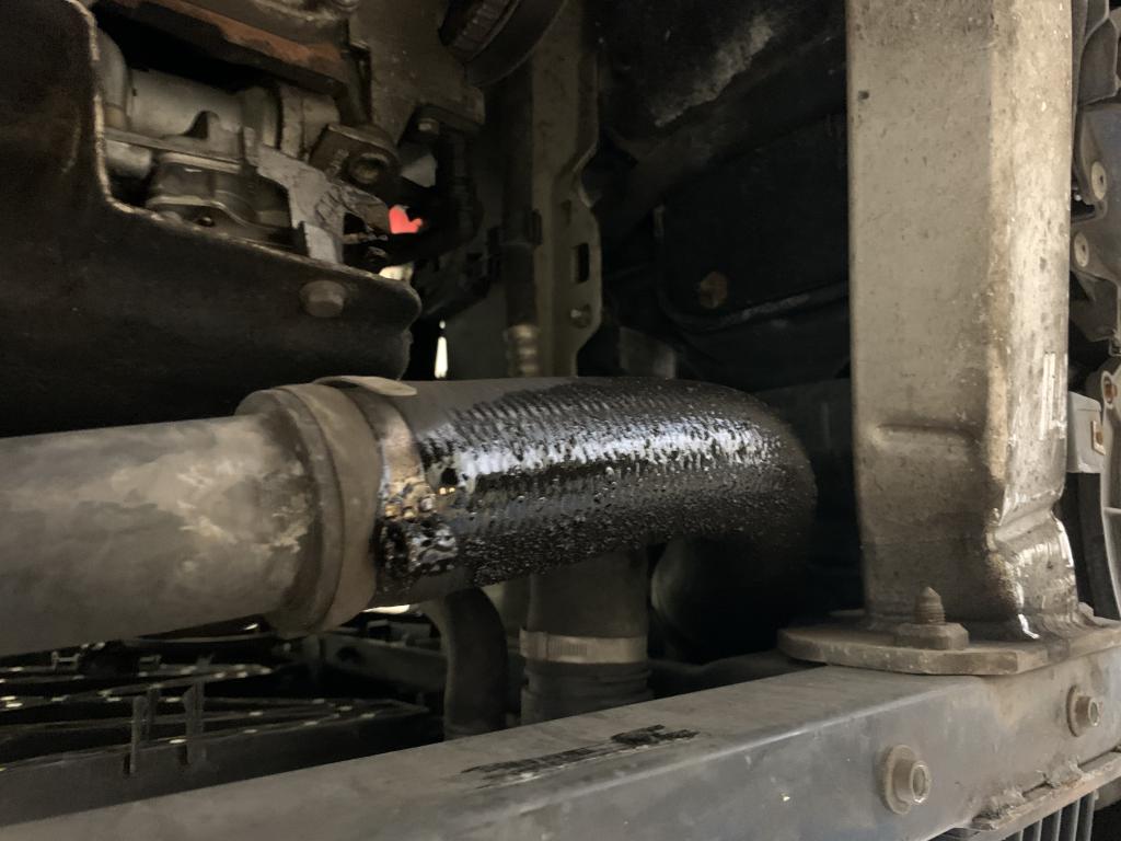

Czy ktoś pomoże we wstępnej ocenie wycieku? Na zdjęciu wyciek jaki zrobiłem dzisiaj na wymianie oleju. Intercooler ? Z góry dzięki za podpowiedzi

Masz tam dziurę to i jest wyciek
Pytanie jest inne, dlaczego tam jest olej. Wyciek jest bo jest dziura, olej jest bo turbina puszcza.
