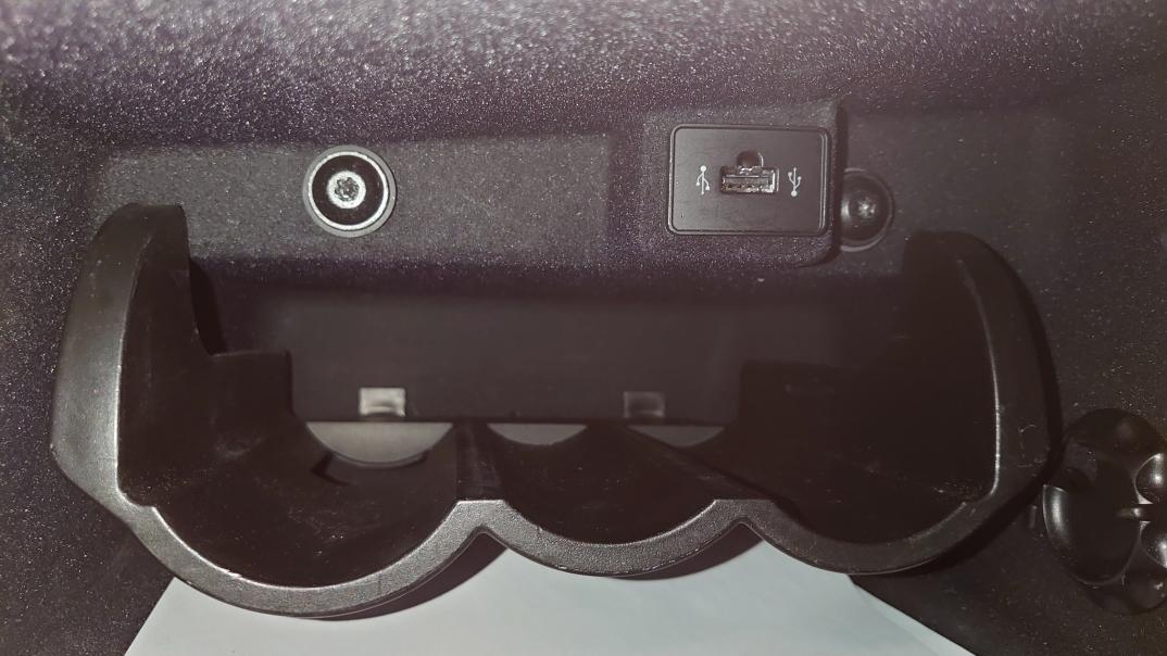

2 W Alfie nie mam blue and me ale mam gniazdo usb w schowku pasażera, port podświetla się jak odpalę silnik ale ani nie czyta pendrive ani nie ładuje telefonu. Może mi ktoś powiedzieć czy w ogóle to usb mi się do czegoś przyda?

Sprawdziłem usb, pendrive 4gb sformatowany fat32 ale okazuje się że w ogóle w źródło dźwięku nie mogę wybrać usb, jest tylko radio i cd które na dodatek nie chce wyrzucić płyty która jest w środku. Co może być z tym usb w schowku że go w ogóle system nie widzi? I jeszcze jedno jak odpalam samochód pokazuje mi się animacja blue and mi na czerwonym wyświetlaczu, tak jest w każdej giulietta czy u mnie jest ten moduł tylko nie działa bo na kierownicy ten przycisk nie powoduje żadnej reakcji?

U mnie jest tylko usb, bez aux i bez naklejki windows, zdjęcie w załączniku. Chyba najprościej będzie kupić transmiter żeby z pendrive coś posłuchać. Jak kupię drugie takie samo radio używane to wymienię je bez problemów, bez żadnych kodów itd, tylko przepiąć kable?
mam nadzieję że widać zdjęcie bo pierwszy raz wklejam.
Pokaż załącznik 276907
Tak, widać zdjęcie. Nie poddawaj się. Jeśli pojawia się Blue and Me to znaczy, że powinieneś zainstalować/aktualizować Blue and Me. Też mam w Julce tylko gniazdo USB i udało się wgrać aktualizację poprzez USB, nawet wersję polską. Jakby co, to posiadam odpowiednie pliki.
