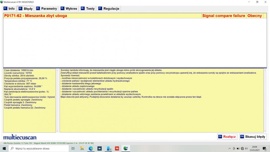

klika dni temu podłączyłem moją Alfę 1.4 Multiair do programu MES. Pojawił się błąd P01710-62.

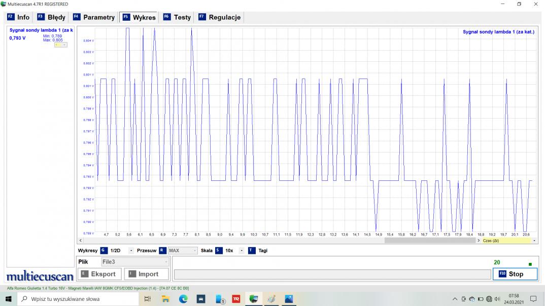

Zacząłem sprawdzać możliwe przyczyny. Pierwsza rzecz na którą natrafiłem to uszkodzona membrana w odmie, wymieniłem i wydawało się, że jest ok. Niestety błąd powrócił po kilku dniach. MES nie pokazuje mi napięcia z sondy przed katalizatorem, ale mogę zobaczyć w jaka jest mieszanka. Widzę, że jest uboga/bogata i zmienia to co chwilę. Z tego co czytałem jest to prawidłowe zachowanie sondy. Natomiast napięcie tej za katalizatorem widać na poniższym obrazie

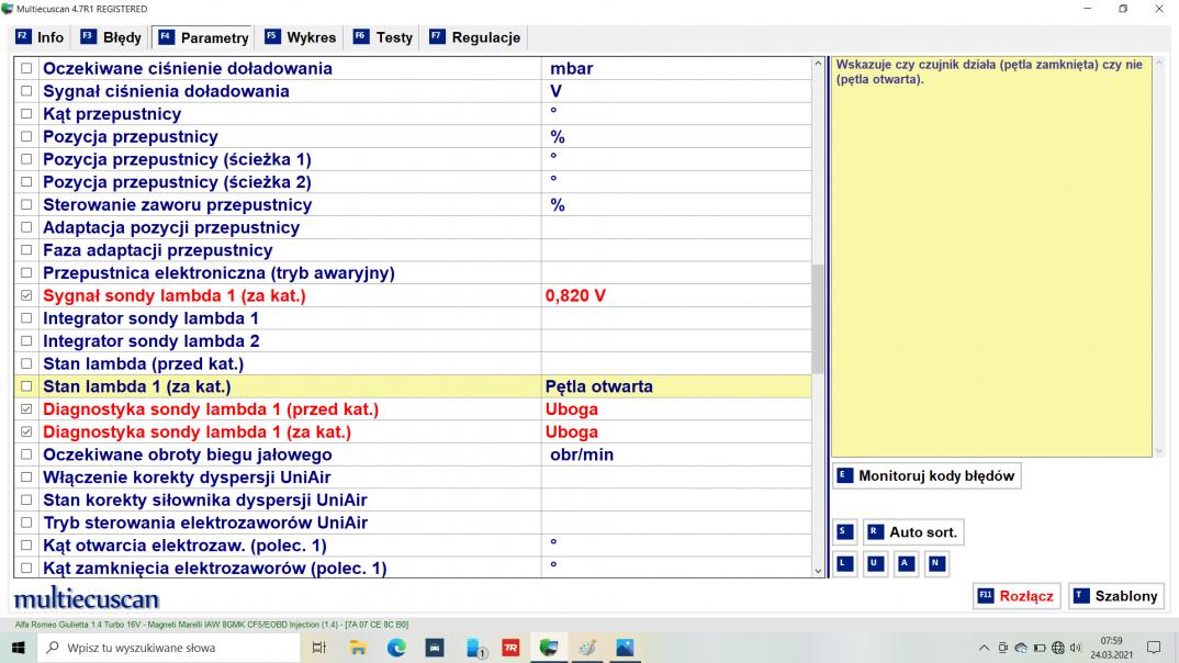

Wg mnie jest ok, ale sonda za katalizatorem cały czas pracuje w trybie ubogiej mieszanki
Jaka może być przyczyna takiego zachowania? Lewe powietrze?
