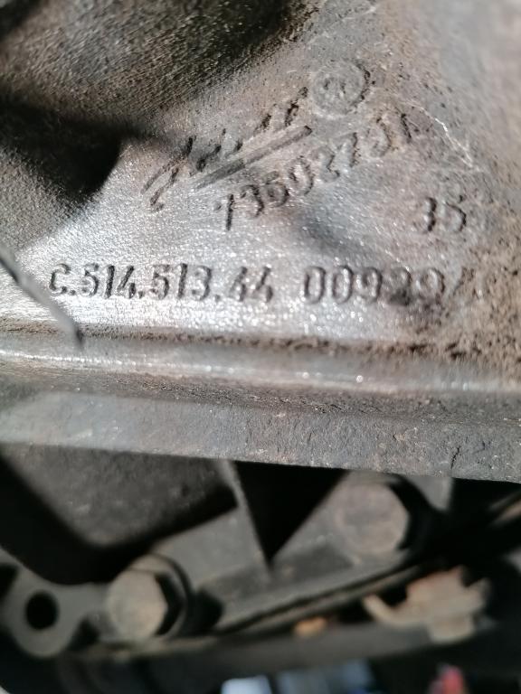

    Witam problemem jest skrzynia biegów a konkretnie rozpoznanie numeracji jaki model alfa mito 1.4 104KM skrzynia 6 biegów zaczęła szumieć czy to jest skrzynia M32 pasująca z np opli? Lepiej kupić czy wymieniać łożyska? Kliknij obrazek, aby uzyskać większą wersję

    To nie jest M32, to jest C514. Ja bym oddał do serwisu, który ją kompleksowo zregeneruje.

    tak jak kolega wyżej... regeneracja...

    Kurcze dzięki bardzo bo już się sugerowałem tym że wszedzie gdzies o M32 czytałem... Ok będzie chyba regeneracja w takim razie
