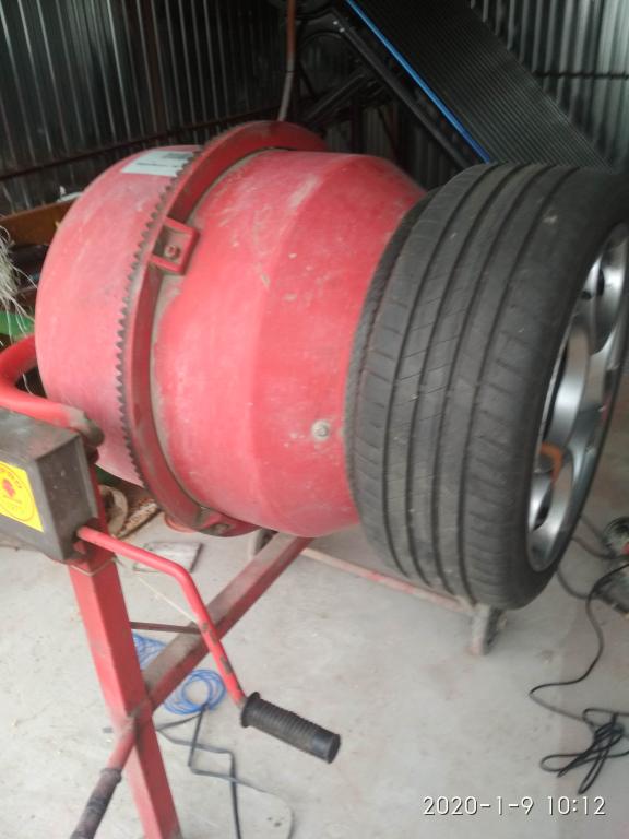

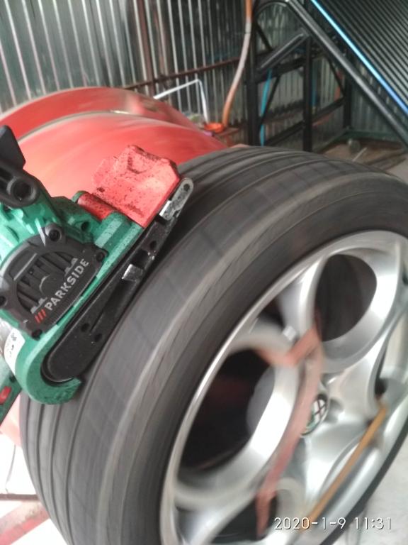

    Cytat Napisał Hornet15re Zobacz post
    ja naprawiłem wyznakowane opony w taki sposób:
    Załącznik 277540Załącznik 277541
    Pomysłowo musze przyznać
