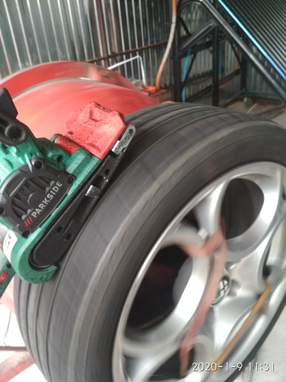

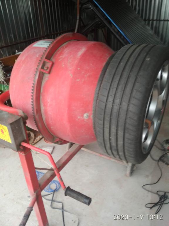

    ja naprawiłem wyznakowane opony w taki sposób:
