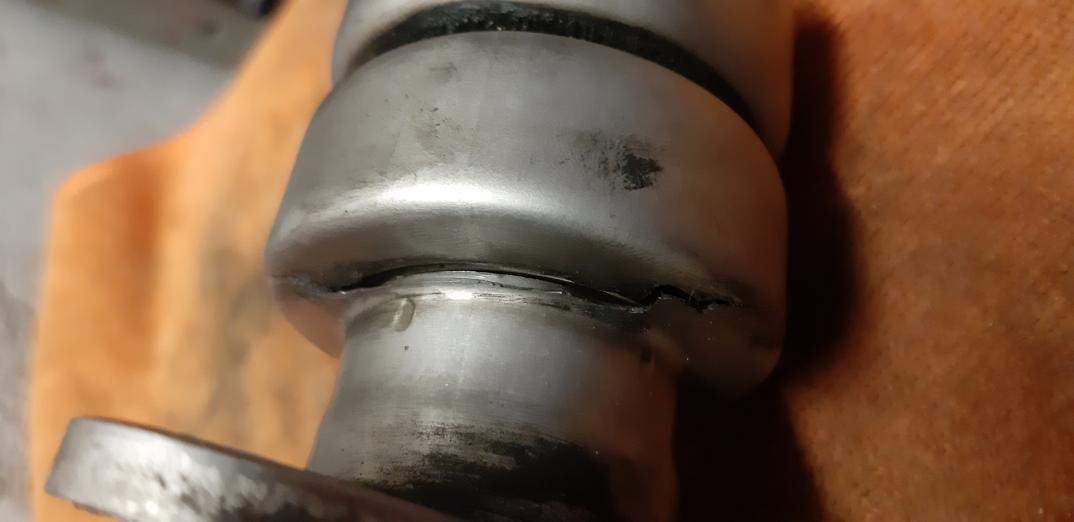

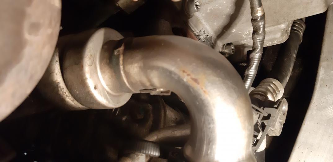

    Kolejny problem...jest takie powiedzenie: jak nie urok to sr.....
    Chyba, że to jest winowajcą wszystkiego? Mam nieszczelność na dolocie. Po próbie dymnej okazało się, że to metalowa rura wychodząca z turbo do intercoolera. Zamiennik niedostępny. Cena nowego w ASO odpychająca..może ma ktoś z was taką używke w dobrym stanie?

    A spawanie?

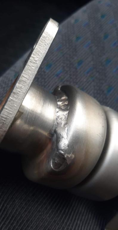

    Rurka pospawana

    Witam wszystkich. Problem został dawno rozwiązany po pospawaniu rurki lecz nie miałem czasu napisać tutaj tego. Powodem nieodpalania była widziana wyżej nieszczelność. Najwidoczniej tak się zaadaptowała i nie chciała skubana utrzymać obrotów po odpaleniu . Auto wróciło do żywych i jeździ jak szalone
