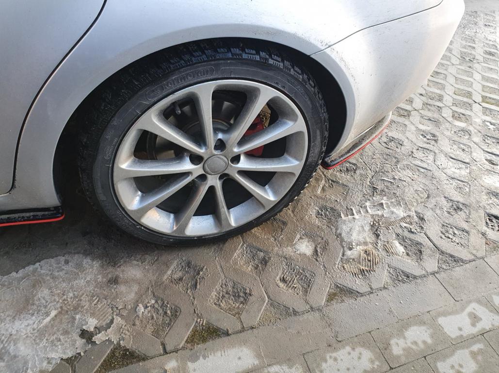

    Cześć, mianowicie chce zakupić felgi z fiata croma. Felgi o rozmiarze 18 cali. Zastanawiam się tylko czy wejdą na duży zacisk brembo w mojej Giuliettcie. Zakładał ktos ?
    Dystans mam 20mm.
    Dzięki!Kliknij obrazek, aby uzyskać większą wersję
Nazwa:	FELGA.jpg
Rozmiar:	144.4 KB
ID:	277674Kliknij obrazek, aby uzyskać większą wersję
Nazwa:	FELGA.jpg
Rozmiar:	144.4 KB

    Ja je mam, ale na małym Brembo i po dyskusji ze znajomymi raczej nie wejdą - chociaż dyskusja była o aucie bez dystansów.

    Kolego, pytając czy felgi "wejdą" wypada, a nawet należy podać pozostałe parametry felgi, tj. ET i szerokość. Sama średnica nic nie mówi Niestety przy nie-OEMowych felgach, nawet podanie pełnych parametrów nie gwarantuje 100% pewności, że fele wejdą Na pewno warto odwiedzić wątek, który kolega wyżej przywołał.

    W tym wątku nic ciekawego nie pisze na temat felg z fiata cromy.
    Jedyne 18 jakie wychodziły do Fiata Croma to ta felga z zdjęcia.
    Standardowe wymiary jak oryginał czyli 5x110 65.1 + ET41.
    Już mam odpowiedź od gościa, który zakładał - wejdą ale minimum dystans 15mm.
    Odpowiadając na pytanie m —> tak musiałem założyć posta bo sprawa była mega pilna.

    Akurat z wymiarami się mylisz, bo ET jest inne, 36 o ile dobrze pamiętam.
