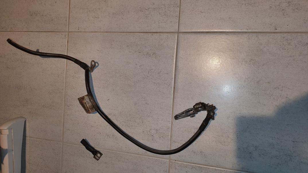

    Ponieważ odmówił posłuszeństwa przed przeglądem, jeszcze raz przejrzalem kable i jest winowajca.
    Przewód masowy upalony przy silniku, wypadł przy pociągnięciu.
    Aso podało cenę na podstawie numeru i wychodzi że po zmianie konstrukcyjnej w 2012r,kosztuje on ok. 300zl. Niemalo... W sklepie z czescismi uniwersalny podibjie wygladajacy 37 zł.

    A plusowy w jakim stanie?

    Podobno po zmianie z 2012 przewody sa 2.
    Plusowy wydaje się ok zewnętrznie.
