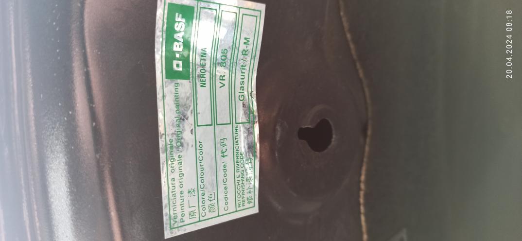

Wrócę do tematu. Nigdzie nie mam tabliczki z numerem lakieru. Tabliczka jest ale z nazwą koloru: Nero Etna ( na masce, po jej podniesieniu). Czy Nero Etna ma jakieś inne odcienie? Potrzebuję do siknięcia klapy bagażnika ale od wewnątrz (tam gdzie styka się z uszczelką nad zderzakiem, gdzie nie ma połysku, więc wydaje mi się, że lakieru nie potrzebuję. Wg mnie tylko baza. Do wyprawki mam ok. 3-4 cm x 0,5 cm.
Doradźcie co wziąć, jakiej firmy, czy tylko bazę oraz czy ten kolor ma różne odcienie?
Z góry dziękuję za pomoc.

naklejka z kodem lakieru jest pod pokrywa silnika - taka srebrna/lustrzana - zaraz przy krawędzi przedniej
skoro od spodu to na cholerę chesz Etną malować ? czarny wystarczy :P
te perłowe są ładne ale jak wyżej - wymagają bazy,perły i klaru - sama baza - po co ? nic nie da - jakbyś czarnym z marketu psiknął to raz - bez klaru zmatowieje mimo polerowania :P
Tak mam już. Dzięki za wiadomość. Chcę mieć porządek i dlatego taka sama.
