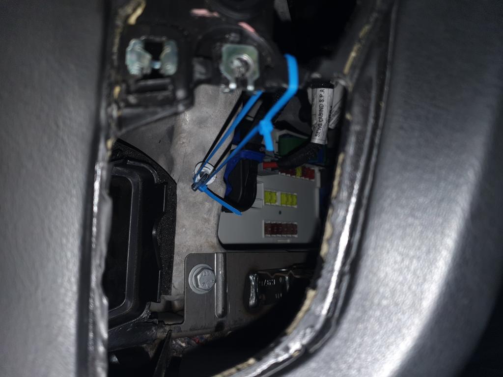

Nazwa:	20210629_215555.jpg
Rozmiar:	72.2 KB
    Jeśli coś jest głupie, a działa to wcale nie oznacza, że jest głupie
    Zdemontowałem nawiew i przyciski. Następnie w Stalowej konstrukcji wewnątrz widząc dziurę dość sporej średnicy zdecydowałem się wcisnąć kołek rozporowy, a w niego wkręciłem śrubę z hakiem jak na lustro lub obrazek (tylko to miałem pod ręką). Zapewne lepiej by się sprawdził kołek do płyt G-K, który po wkręceniu zaciska się od drugiej strony. Niemniej patent działa, trytki zahaczone o pionową poprzeczkę, gdzie wkręcone są śruby torx20 - bo ten element po dociśnięciu przestawał brzęczeć.
    W najbliższym czasie zapewne wymienię tę poduchę silnika z prawej, a tym czasowo, aby nie zwariować to można tak patent zrobić
