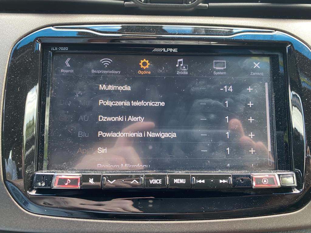

    Mam tak ustawione i jest masakra

    Jaka masz glosnosc na telefonie i w czasie gdy jest mowiony komunikat? Bo jego glosnosc mozesz regulowac guzikiem na kierze lub radiu tylko w czasie gdy jest mowiony.

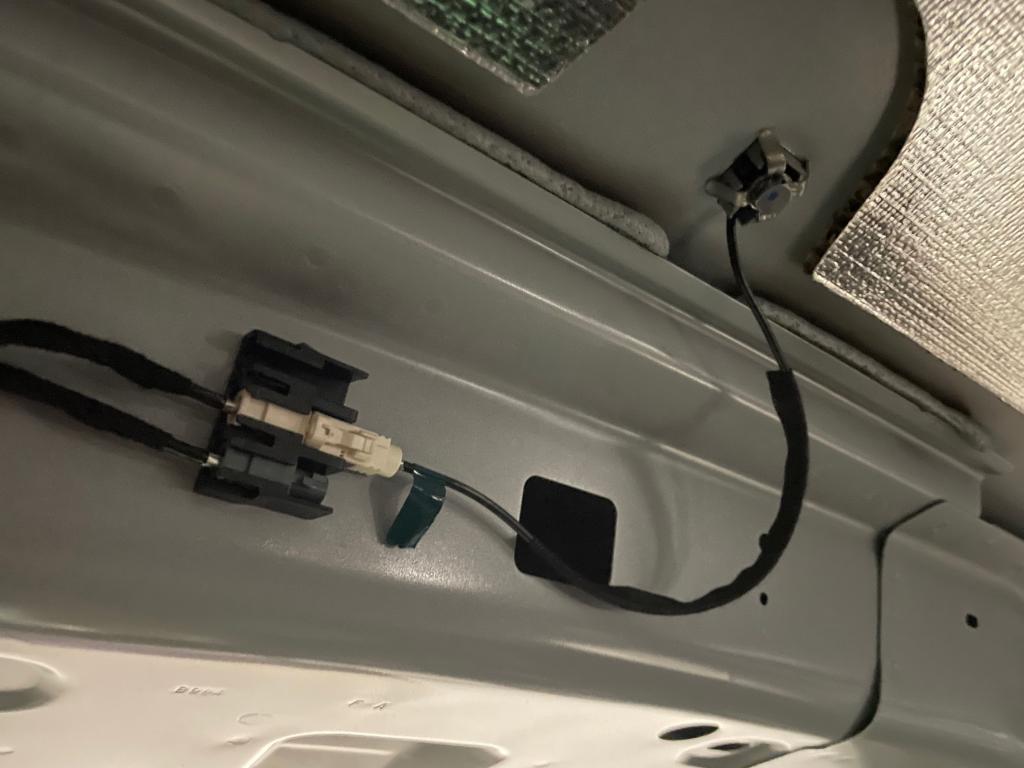

    Jedyne co dokupiłem to KIT-7AR-940, oraz kamerę cofania (tą lepszą) HCE-C2100RD, zasadniczo chciałem uzyskać efekt jak najbliżej "fabrycznego" więc dokupiłem jeszcze antenę dab/fm/gps z fiata 500x/jeepa/tipo (52082571).
    Z katalogu miałem zwykłego uconnecta 5.5 bez dab, ale jak się okazało, nie dość, że antena pasuje w fabryczny otwór, to mam pociągniętą już fakre od dab-a aż do deski (plastik z prawego przodu kokpitu).
Nazwa:	1.jpg
Rozmiar:	81.7 KB
ID:	282882 Kliknij obrazek, aby uzyskać większą wersję
Nazwa:	2.jpg
Rozmiar:	64.8 KB

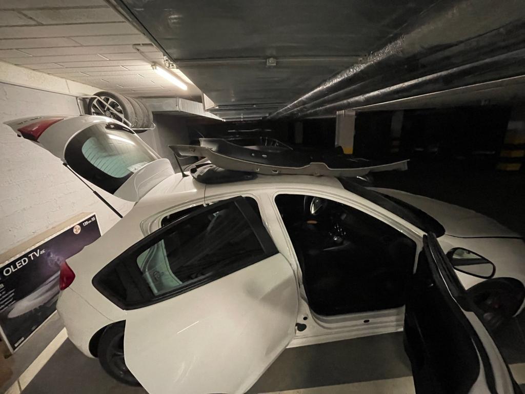

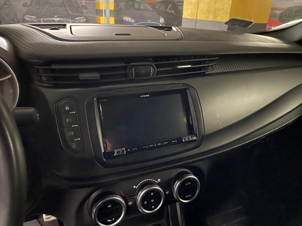

    Cały demontaż podsufitki i ponowny montaż łącznie z ciągnięciem kabli (i oklejaniem ich taśmą wygłuszającą) i radia zajął jakieś 5 godzin. Dodatkowo ramkę radia (piano black) postanowiłem okleić folią czarną matową (do oklejania samochodu).
    Efekt:

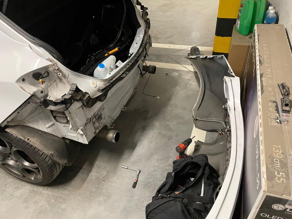

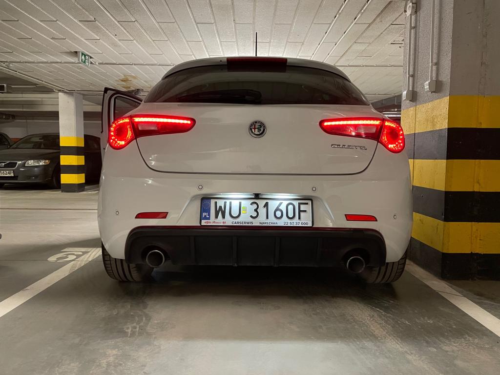

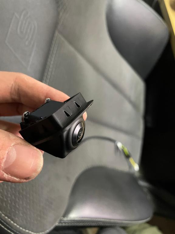

    Do tego postanowiłem dodać kamerę cofania, adapter zaprojektowałem w CAD i wydrukowałem na drukarce 3D. To były kolejne 3 godziny (głównie walka z wkrętami w nadkolach, bez podnoszenia czy ściągania kół).

    Końcowo nie chciałem się bawić w kalibrację tych kolorowych linii więc w ogóle je wyłączyłem.

    ramka dużo lepiej wygląda w macie, fajnie to wyszło
    [MENTION=86364]markownik[/MENTION], masz może więcej zdjęć dachu po zdjęciu podsufitki? Potrzebuję zlokalizować dokładny przebieg kabla antenowego, od anteny dachowej aż do radia i z tego co widzę po drugim zdjęciu idzie ona po stronie pasażera
    07 2020
    W-wa
    Giulietta 1.75TBi 2017
    52
    [MENTION=88725]bartek15[/MENTION], dużo więcej zdjęć nie mam, natomiast sam chciałem to wiedzieć przy tej okazji - kable idą na prawy tylny słupek i potem w dół, raczej prawym progiem aż do przodu. (pewności 100% nie mam bo nie rozcinałem wiązek, ale na pewno schodzą w dół prawym tylnym słupkiem, a było by to logiczne bo wychodzą na prawym przodzie)

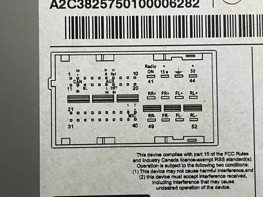

    Zasadniczo niezbyt długa drogą dedukcji doszedłem do tego, że dźwięk musi być podwójnie wzmacniany, ponieważ ani u nas ani na zagranicznych forach nie znalazłem opisu problemów z dźwiękiem w zwykłym zestawie audio w giuliettcie. Założyłem, że musi być za to odpowiedzialny wzmacniacz bose (trzeba pamiętać o niebieskim kabelku w adapterze od alpine, inaczej wzmacniacz się nie załącza). Patrząc na rozpiskę wyjść z radia fabrycznego, oraz nowego przyjrzałem się wyjściom głośnikowym.
    uconnect 5.5"

    Zauważyłem, że adapter/przejściówka z KIT-7AR-940 ma podłączone wyjścia głośnikowe bezpośrednio z radia ilx (już wzmocnione) do wejścia w samochodzie (idące do wzmacniacza bose); początkowo chciałem wykonać płytkę drukowaną z opornikami ułożonymi jako dzielniki napięć, po jednym dzielniku na każdy kanał.
    Dzisiaj ponownie patrząc na schemat i kable ze standardowego zestawu okablowania radia alpine znalazłem (nieużywane w przypadku adaptera do giulietty) wyjście "pre-out" które opisane było jako... wyjście do wzmacniacza
    Pomyślałem, że zamiast kleić jakieś oporniki, może bym skorzystał z wyjścia dedykowanego do wzmacniacza, przecież na pewno będzie cichsze niż to wzmocnione (przewidziane bezpośrednio do wpięcia pod głośniki).

    Odciąłem wtyczki od 4 kanałów (lewy/prawy przód/tył - z racji braku wyprowadzenia z fabrycznego zestawu - subwoofer został niepodłączony), kable zlutowałem razem z tymi idącymi do adaptera wtyczki z giulietty (według schematów powyżej).
