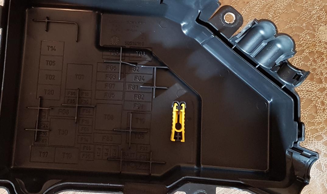

    Zauważyłem, że gdy klimat nie działa, to w MES kompresor ma status "włączony", ponadto nie startuje wiatrak.
    BTW, T05 to który przekaźnik na zdjęciu ?

  4. #14
    10 2005
    PL
    7,518
    Patrzyłeś w instrukcji?

  6. #16
    10 2005
    PL
    7,518
    [MENTION=79835]tzebrowski[/MENTION]
    Na 90% to 9.
    Przekażnik 20 A

  7. #17
    08 2018
    Giulia 2.0 200hp, Giulietta 1.8 tbi
    416
    Wygląda na to, że pod deklem od przekaźników jest również ich rozpiska
Nazwa:	przekazniki-v2.jpg
Rozmiar:	79.3 KB
    Przekaźnik mam nieoryginalny, więc ktoś już mieszał przy klimie.

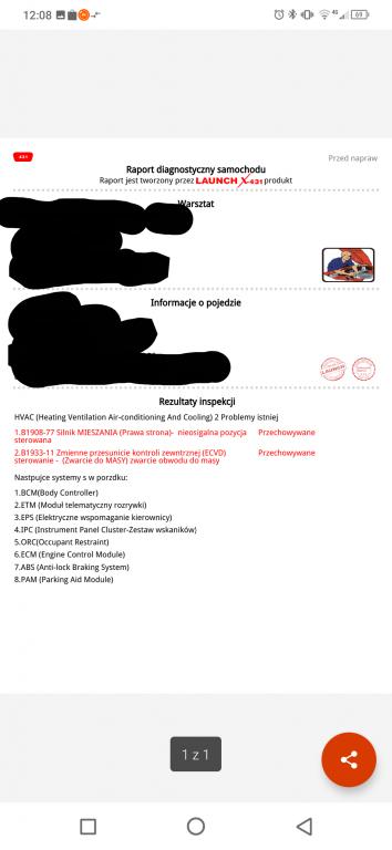

  8. #18
    08 2015
    Alfa Giulietta 2017 2.0JTDM 150KM
    31
    Udało się rozwiązać problem? Dopadł mnie ten sam błąd, ale na razie nie zauważyłem jeszcze problemu z działaniem klimy (przynajmniej od strony kierowcy, nawiewu pasażera jeszcze nie sprawdzałem). Jedyną anomalię jaką udało mi się zauważyć to pokazywało mi temperaturę zewnętrzną (-7) przy około (+8) na zewnątrz. Po ponownym odpaleniu było już ok. Kliknij obrazek, aby uzyskać większą wersję

  9. #19
    Użytkownik Maniak resoraków Avatar DmX
    07 2018
    Wawa
    Mito QV
    635
    jak szwankuje czujnik temperatury zewnętrznej ,to i świruje klima ,standardowy problem z tym czujnikiem w grupie Fiat.
  10. #20
    Użytkownik Rowerzysta Avatar alehandro
    09 2020
    Giuelietta 1.6 jtdm
    258
    Potwierdzam. Koszt czujnika ok. 20 zico. Wymiana 1h z przerwą na kawę.
