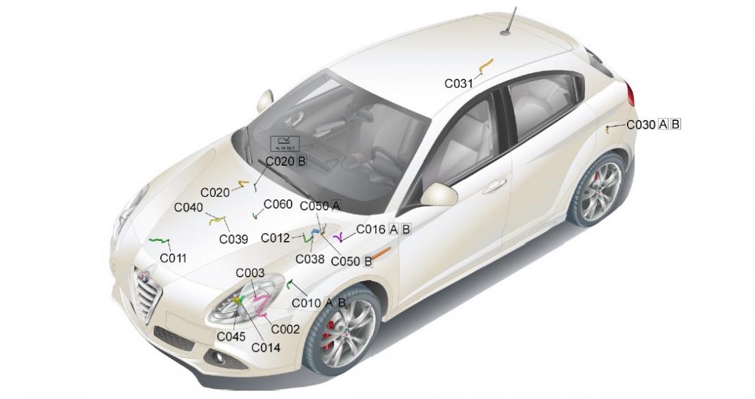

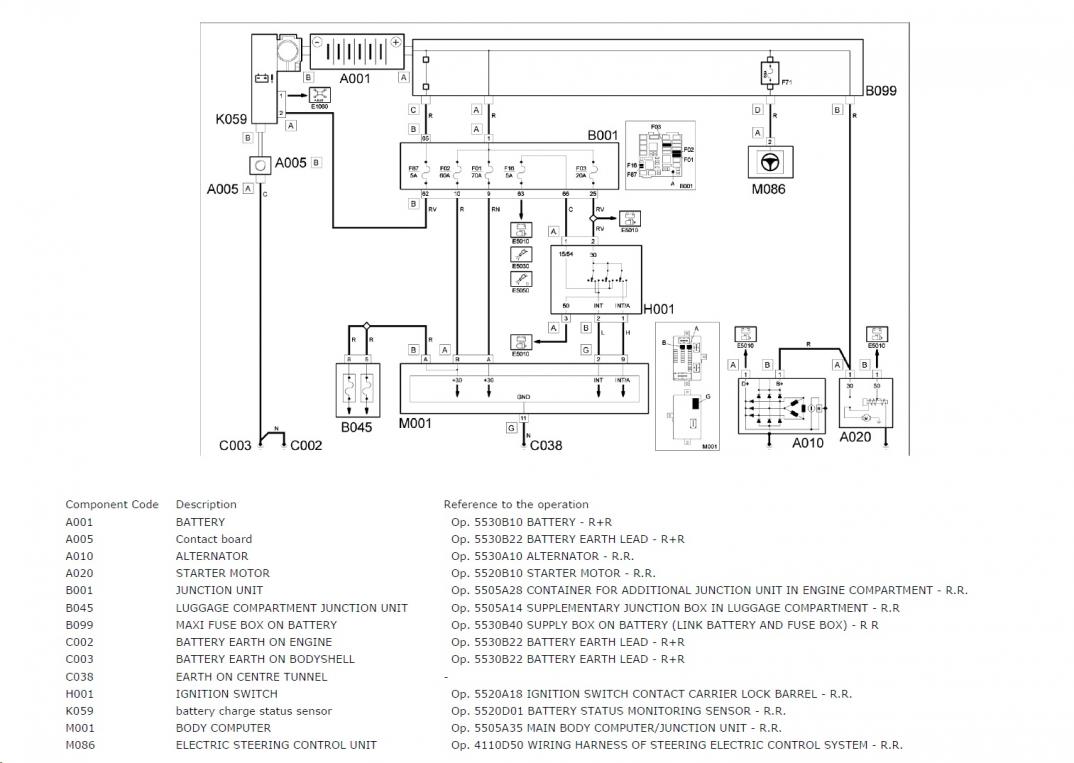

    Może brak połączenia z BCM. Zdiagnozuj gdzieś wszystkie systemy, może jest oczywisty błąd.
    Patrząc na schemat rozruchu, to sprawdziłbym jeszcze masę, która znajduje się według opisu w okolicach tunelu środkowego. Kliknij obrazek, aby uzyskać większą wersję

    Hmm nawet kiedyś pamiętam miałem raz sytuacje jakby przeskakiwał prąd w konsoli środowej, wiec może jest to dobry trop. Tylko jak się tam dostać? od boku konsoli środkowej da rade to zobaczyć?

    Cytat Napisał Bartek1160 Zobacz post
Nazwa:	Screenshot_2.jpg
Rozmiar:	47.1 KB
ID:	280389C038 nie mam pojecia gdzie to bedzie. Wygląda ze nie jest na środku tylko gdzieś za kierownicą. Dodatkowo widać że będą tam też trzy inne masy.
