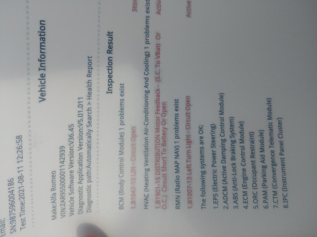

    Witam. Zakupiłem Mito QV po odebraniu auta okazało się że po zmianie trybu na dynamic auto jedzie tak samo jak na neutral jest totalny brak mocy dodatkowo na wyświetlaczu komputera nie pokazuje się moc turbiny po zmianie na dynamic.
    Diagnostyka wykryła błąd B1047-13 co to może być? i czy będzie drogie w naprawie ?

    Ten blad jest w BCM i dotyczy prawego swiatla LED nie ma nic wspólnego z tym problemem,chyba ze sie myle. A uklad kierowniczy po zmianie na dynamic inaczej reaguje?
    Code:
    B1047-13
    Definition:
    Front Light LED Unit Right Power Supply-Circuit Open

    ale to jest mito a nie giulietta i w mito nie ma ledów na przodzie.
    to jest źle przepisane bo błąd na tym zdjęciu wygląda tak B1047 - 13 LIN -
    a ten B1047 dotyczy sensora na akumulatorze od S&S więc może jest uszkodzony lub cos z kablami ,złączką.....

    Kable przy aku sprawdzone i wszystko jest ok, dodatkowo aku było wymieniane 2 miesiące temi. Wskaźnik doładowania już ogarnąłem ale auto dalej na każdym trybie jedzie tak samo, dopiero od 3,5 tys obrotów tak jakby coś lepiej. Tu przecież jest 170 km 1.4 turbo to powinno zap...

    Wystarczyło wyłączyć powtórzenie ekranu radia i pojawił się wskaźnik doładowania. Udało mi się załatwić na wtorek wizytę w aso może coś wymyślą.

    ASO zaliczone moc wróciła turbo dmucha jak powinno. Okazało się że przyczyną był zawór wastegate wyregulowali cięgno siłownika i wszystko gra. Błąd CAN znikł i się nie pojawia jak na razie. Jeszcze zostało ogarnąć co jest nie tak z anteną.
