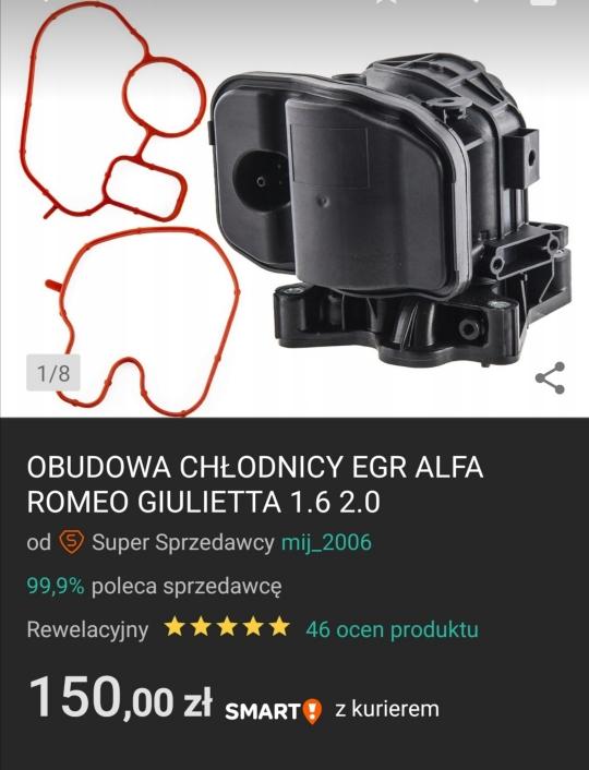

    Wymieniasz samą obudowę pladtikową chłodniczki. 200zl +robota

    Obudowa plastikowa j/w to klasyka pęka standardowo - jeśli pękła, to efekt jest widoczny w postaci mokrej okolicy. Pokaż auto komuś kto zerknie i będzie od razu wiedział.

    Przed chwilą sam spojrzałem. Mokre jest z tyłu silnika od strony kierowcy...

    To co podałeś - 55275667 - jest cała część dolotu dla EGR, nie tylko ta obudowa. Plastikowa obudowa z uszczelkami to 71772987
    A następnym razem spróbuj poszukać, jest tu na ten temat nie jeden wątek, gdzie są też numery dla Opla (oryginał tam wychodzi taniej niż w Alfie), np.
