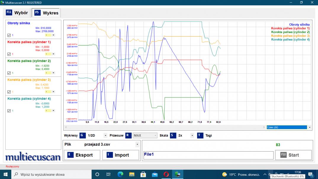

    czuć przy hamowaniu silnikiem, że dzieje się to skokowo, tak jak opada wskazówka obrotomierza. Przy przyspieszaniu jest to mniej odczuwalne. Czasem przy przyspieszaniu z niskich obrotów, na niskim biegu wyczuwalny jest jednorazowy skok, przyrost mocy. Na wykresie widać hamowanie silnikiem i skokowe schodzenie z obrotów, ale czy to ma związek z korektami, zostawiam do oceny kogoś kto się na tym zna Kliknij obrazek, aby uzyskać większą wersję

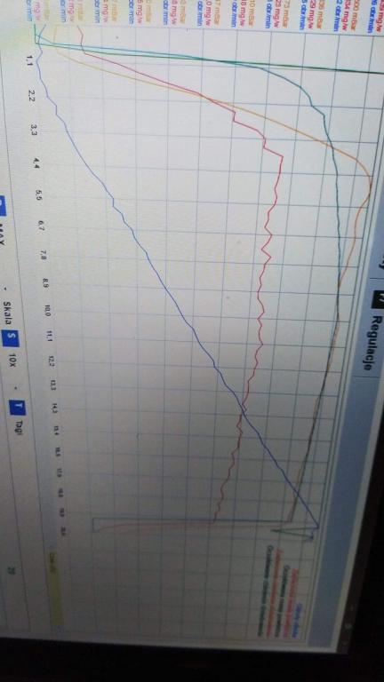

    5 bieg gaz w podłodze, od 1,5 tys. do 3 tys. obrotów. Może ktoś przeanalizuje? Kliknij obrazek, aby uzyskać większą wersję
