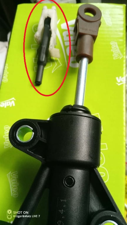

    Cześć, proszę o poradę jaka pompa sprzęgła będzie odpowiednia do mito 2010 1,4 ( 95 km ) benzyna, nr vin ZAR95500001127111.
    Niestety zamówiłem już jedną gdzie sklep zweryfikował po vin że będzie pasować i okazało się ma inny rodzaj mocowania do pedału sprzęgła.
    Szukam pompy z mocowaniem jak na zdjęciu -mocowanie zaznaczone na czerwono a obok to co dostałem.

    55190994 numer pompy
