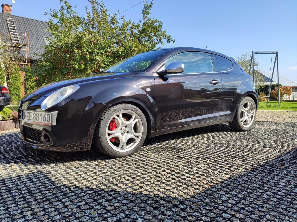

    Hmm w zasadzie to nie wiem coś takiego Kliknij obrazek, aby uzyskać większą wersję
Nazwa:	IMG_20210926_123940.jpg
Rozmiar:	239.1 KB

    Czyli brembo a z doświadczenia wiem że ciężko dopasować felge która nie będzie wadzić ramionami o zacisk i sam odpuściłem temat innych felg i zostałem przy seryjnych
