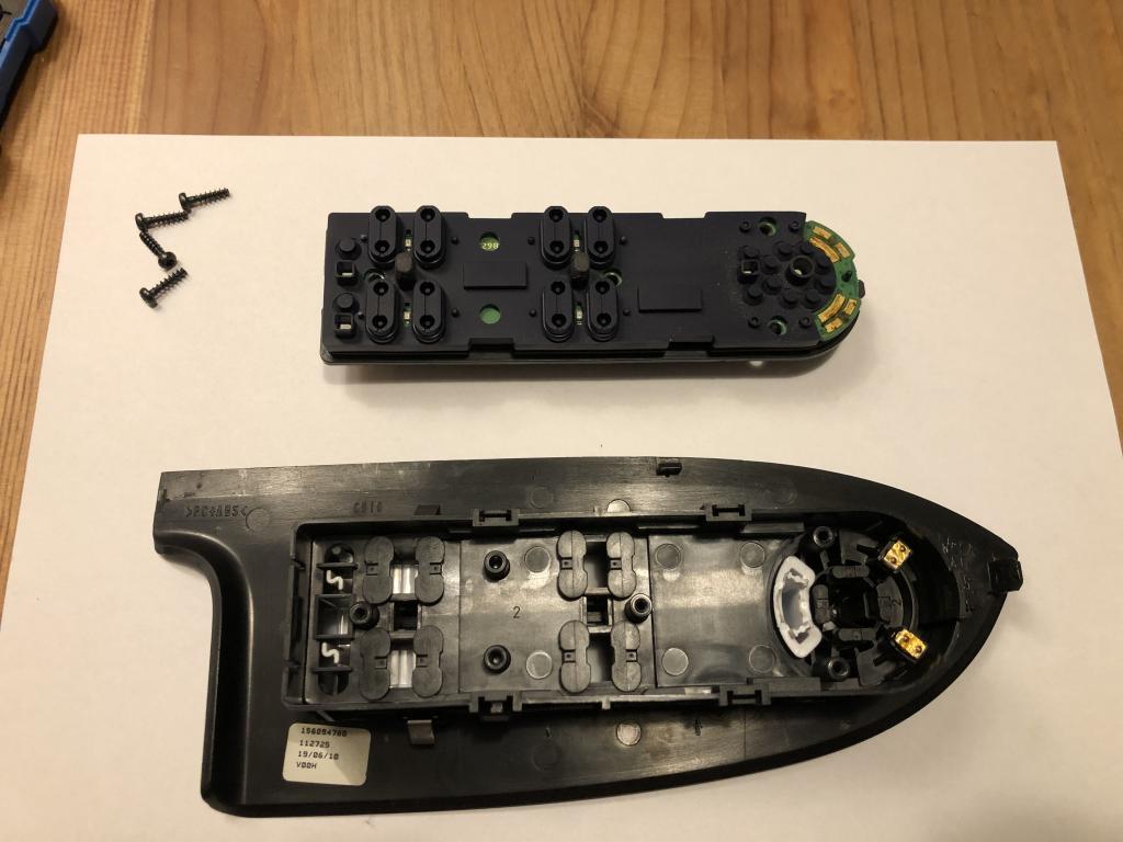

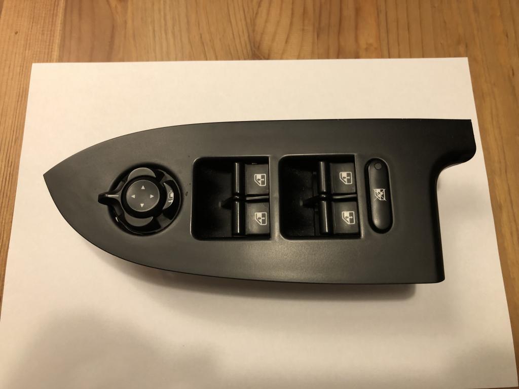

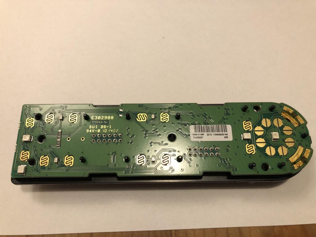

Za pomocą głównego przełącznika do podnoszenia i opuszczania szyb, tego od strony kierowcy, mogę opuścić wszystkie 4 szyby ale podnieść już tylko 3. Tylna lewa szyba nie podnosi się i żeby ją zamknąć muszę użyć przełącznika znajdującego się w tylnych drzwiach. Uznałem, że prawdopodobnie ścieżki na przełączniku są przybrudzone, całość wymontowałem, wyczyściłem i złożyłem do kupy. Nie liczyłem, że to coś da bo przełączniki w środku wyglądały jak nowe, ścieżki nie były nigdzie przybrudzone, całość nie nosiła żadnych śladów uszkodzeń. Po złożeniu i podłączeniu szyba dalej się nie podnosi. Czy macie może pomysł co może być nie tak?

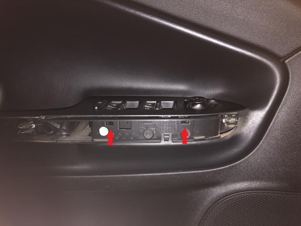

Dołączę się do posta z małym pytanie, jak wyciągnąć/ zdemontować panel sterowania szybami? Jakieś śrubki czy na zawiasach? Nie mam pomysłu jak się do tego zabrać
Najpierw odczepiasz ten lakierowany dekor, nie jest przykręcony tylko trzeba go czymś delikatnie podwadzić. Potem z tego co pamiętam płaskim śrubokrętem wciskasz zaczepy mocujące do środka (foto poniżej) i wyciągasz do góry tylko delikatnie bo z drugiej strony do której nie masz dostępu też są takie zaczepy ale po wciśnięciu tych dwóch można go już spokojnie wyjąć. Jak już wyjdzie to są dwie wtyczki do odpięcia.
