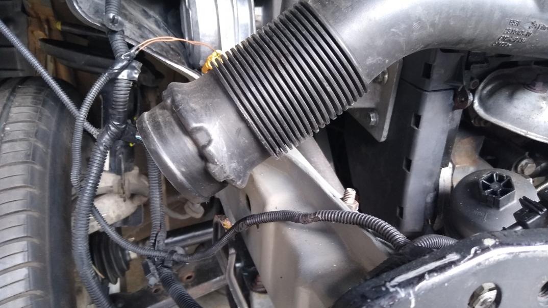

    Witam mam pytanie czy można zastosować filtr stożkowy w giulietta 1.4 turbo benzyna 88 kw bezpośrednio na rurce widocznej na zdjęciu. Auto było uszkodzone i oryginalnego filtra niema. Czy jak zastosuję stożek w tym miejscu nic się nie stanie i będzie chodzić ?

    Filtr powinieneś nasączyć specjalnym olejem i zamontować go w takim miejscu aby nie był narażony na kontakt z wodą. Niektórym nawet w oryginalnej puszcze potrafił napić się wody bo coś było pęknięte może niedokręcone więc przemyśl to zanim zamontujesz w tym miejscu goły filtr. Osobiście tam bym go w życiu nie zamontował.

    Możesz kupić uniwersalny filtr stożkowy w obudowie od Simota i ustawić dopływ powietrza jak w oryginale czyli od góry przy lampie.

    Jaki jest cel założenia stożka?
    Chyba szkoda prądu na takie rozwiązanie mając na uwadze uwagi przedmówców.
    Generalnie możesz zamontować, ale j.w. musisz uważać na wodę i nadmierne ilości brudu.
    Sam filtr nic nie wniesie do auta. No może bedzie troche buczeć/świszczeć przy zasysaniu.

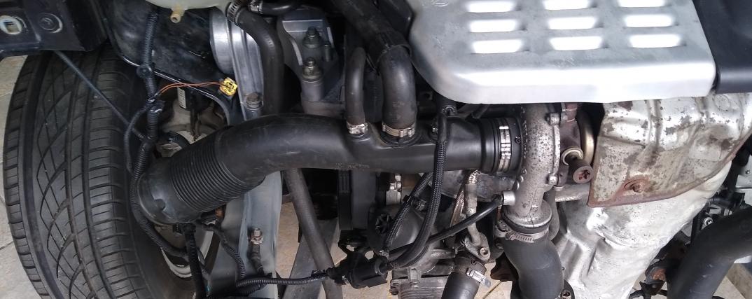

    Dziękuje za informacje , rozumiem że gdybym się uparł na stożek to na tej rurce widocznej na foto mogę go zamontować i pominąć oryginalną puszkę i dolot ?

    Nie.

    Cytat Napisał alehandro Zobacz post
    Nie.
    Dlaczego nie ? Jeśli będzie zabezpieczony przed wodą ?

    Autorowi posta chodzi może o koszty. Sama obudowa dość droga nawet w używce do dostania. Dlatego ja uważam chociaż testów nie robiłem bo u mnie jest Ori obudowa ale taki filtr Simota z obudową dedykowana do niego myślę że by się sprawdził do tego kolano silikonowe do góry aby zasysał spod maski silnika i będzie prawie jak Ori a i lepszy dostęp do filtra w przyszłosci. Wiadomo trzeba by zmierzyć średnicę tej rury dolotowej , dobrać odpowiednie złączki, redukcję i do czegoś przymocować nowa obudowę aby nie latała.

    może warto zobaczyć obudowy od innych aut z grupy fiata, ja miałem lancie delte III gdzie obudowa wyglądała identyko jak ta w alfie (tak mi sie wydaje) może warto taką obudowę kupić i dopasować. Wiadomo że sam filtr będzie miał inny numer ale wszystkie one mają takie same wymiary.
