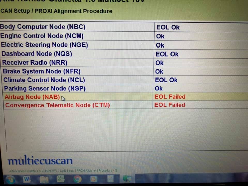

    Cześć! Pacjent Giulietta 2012, 1.6 jtdm.
    Mam migający licznik, podczas osiowania proxy, wyskoczyły mi takie błędy, które nie chcą się skasować. Gdzie szukać rozwiązania? B&M faktycznie jakiś czas temu padlo, nie działa usb, nie łączy się z telefonem po bluetooth i dlatego tez chciałem wykonać osiowanie. Niestety nie wiem gdzie szukać błędu z poduszką. Czy to może być kwestia słabego akumulatora? Pozdrawiam

    Apropo B&M a odłączyłeś go fizycznie? Bo jak nie a ma jakiś problem, to osiowanie tego modułu nie przejdzie. Co do odłączenia, jest to tutaj opisane na forum, poszukaj
