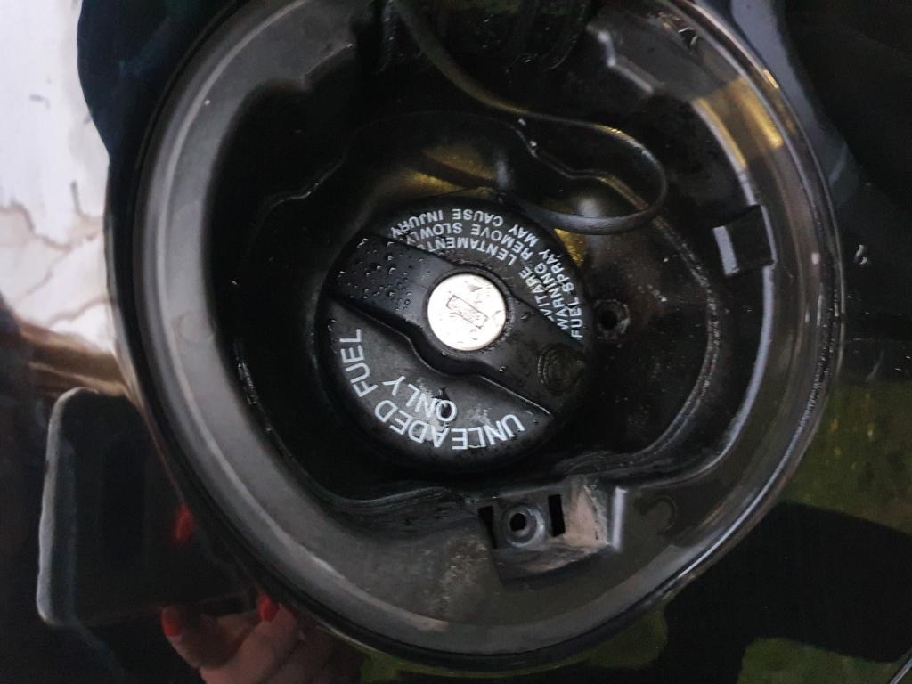

    Cześć,

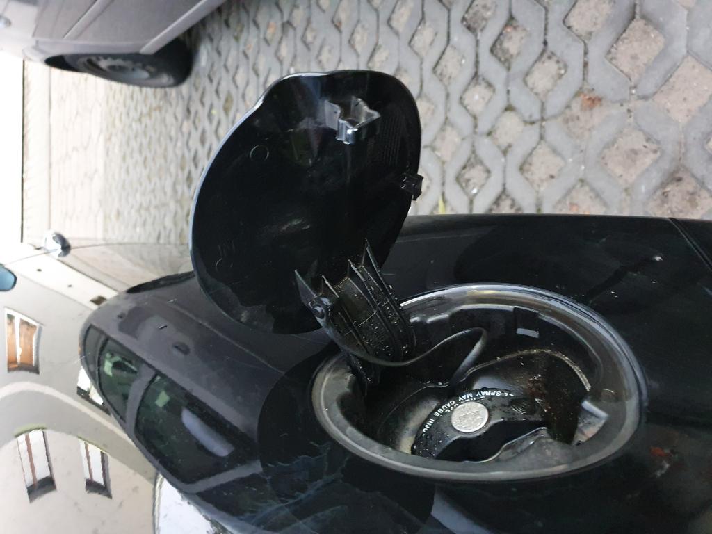

    Zauważyłam, że moja klapka wylewu paliwa dość luźno "lata" wystarczy większy podmuch wiatru aby żyła własnym życiem.
    Załączam 2 zdjęcia, moze zauważycie czym to jest spowodowane.
    Ewentualnie naprowadzicie na co zwrócić uwagę przy rozkręcaniu.
    Wybaczcie jeśli to jest zbyt powierzchownie napisane, jestem nowa z Mitem oraz na tym forum Docenię wszelkie odpowiedzi/sugestie/rady
    Pozdrawiam
    Iza

    Na pierwszym zdjęciu widać pięknie, gdzie powinna być śrubka. Ktoś odkręcił a potem zapomniał przykręcić.

    w miejscu gdzie widać dziurkę i te dwie poprzeczne prostokątne dziurki |o| powinna być srubka

    A czy gdzieś mogę dokupić samą tą śrubkę?

    pewnie ,w sklepie każdym z takimi rzeczami.

    Ewentualne byłabym wdzięczna za link ze śrubą do jakiegoś sklepu internetowego. Nic takiego jak "sruba obudowy wlewu paliwa" nie mogę znalezc

    dowolna może być byle pasowała.

    Szczerze powiedziawszy to nie mam pojęcia jak owa śruba wyglada wiec nie bardzo wiem czego szukać

    fabrycznie jest tam na torx śruba.
    poszukam może uda się znaleść numer
