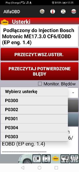

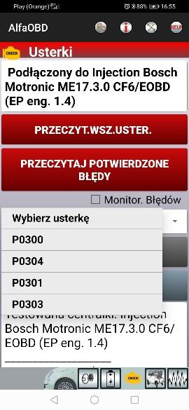

    Witam wszystkich Pacjent Alfa Giulietta 1.4 120km LPG
    2014 rok. 90 tys przejechane. Dzieje się tylko na zimnym silniku odpalam nie płynie kręci, samochód się trzęsie wyskakuje check i po sprawdzeniu pod komputerem wypadanie zapłonu 3 i 4 dwa dni potem to sami i 2 i 4 różnie pokazuje. Wymieniłem świece, przepustnica została wyczyszczona nowy akumulator, Rorzad byl wymieniony 3 lata temu. Co to może być?

    dzisiaj tak po podłączeniu
    Wysłane z mojego STK-LX1 przy użyciu Tapatalka

    Dwa dni temu tak:
