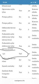

Czy wie ktoś za co konkretnie odpowiada bezpiecznik F36? W instrukcji jest zapisane tylko ,, +30” zauważyłem, po wyjęciu ze nie działa panel nawiewu i klimatyzacji, ale czy coś jeszcze? Mam problem z poborem prądu na zamkniętym samochodzie ( Ok 0.30) przez co rozładowują mi akumulator…
Za co odpowiada to masz w instrukcji obsługi. Kiedy to mierzyłeś? Auto przechodzi w całkowity stand by dopiero po 15-20 min. i wtedy należy odczytać właściwy pobór mA
1F0D01A1-26B5-4C52-A740-FED3DFBAB388.jpg w instrukcji jest opisane +30
