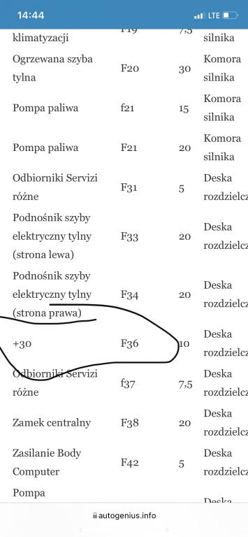

    Czy wie ktoś za co konkretnie odpowiada bezpiecznik F36? W instrukcji jest zapisane tylko ,, +30” zauważyłem, po wyjęciu ze nie działa panel nawiewu i klimatyzacji, ale czy coś jeszcze? Mam problem z poborem prądu na zamkniętym samochodzie ( Ok 0.30) przez co rozładowują mi akumulator…

Nazwa:	1F0D01A1-26B5-4C52-A740-FED3DFBAB388.jpg
Rozmiar:	33.7 KB
ID:	281364 w instrukcji jest opisane +30
    Po ok. 20 minutach taki sam pomiar był wiec prawdopodobnie coś kradnie prad
