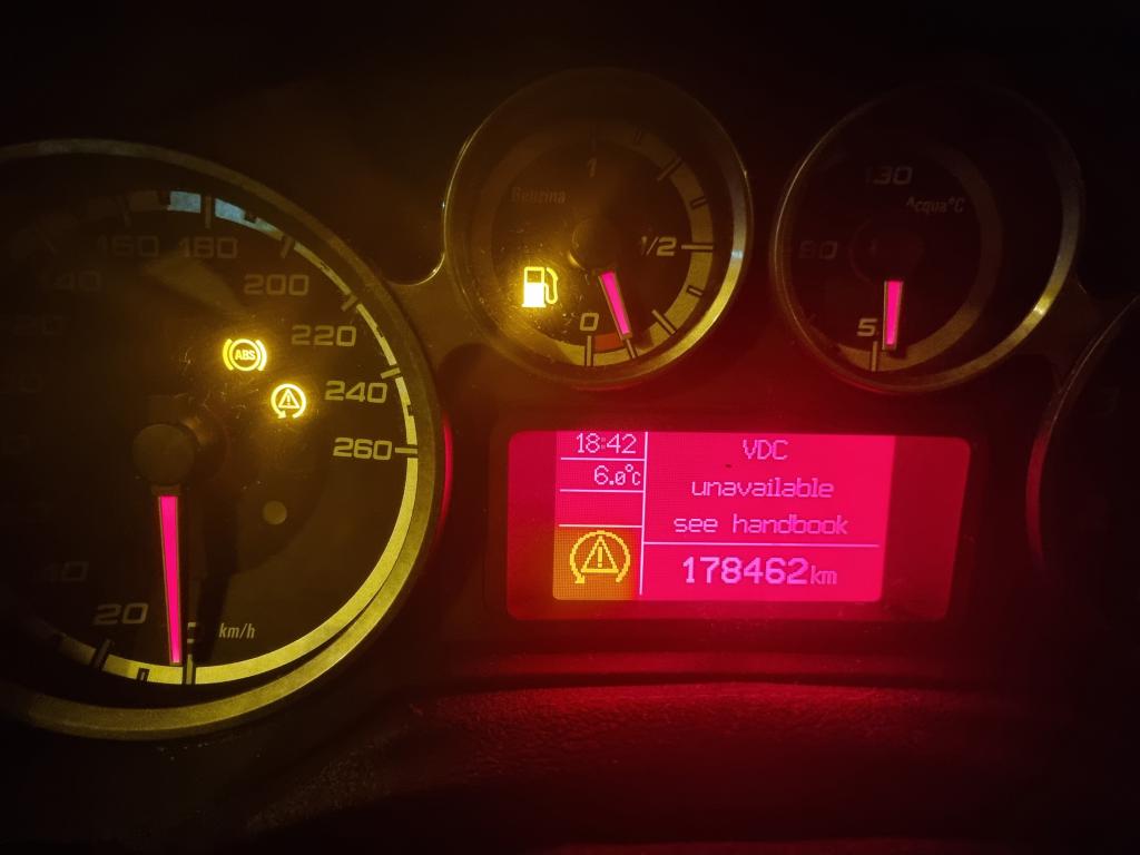

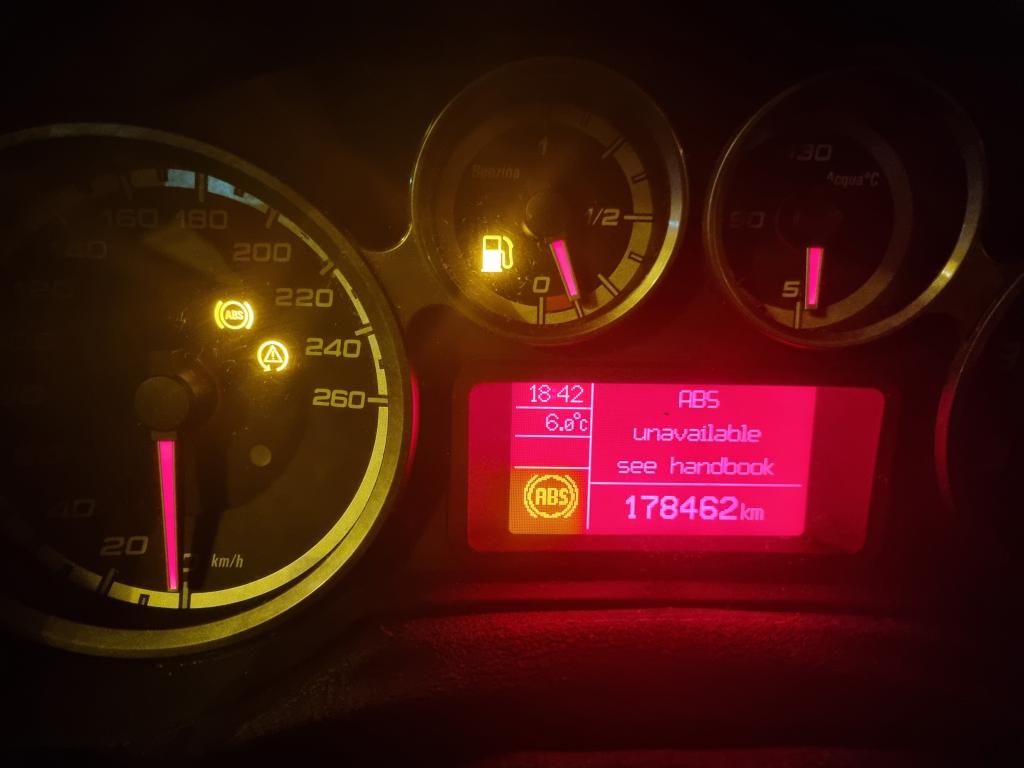

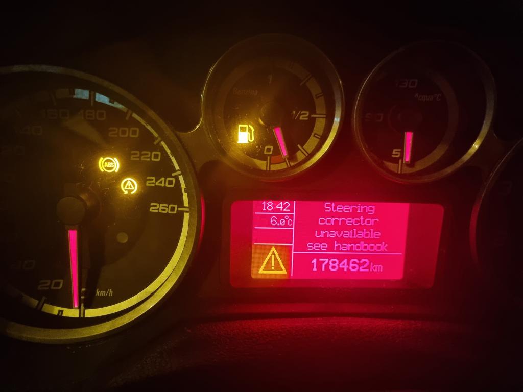

    Dzień dobry.
    Pomóżcie mi bo mam już dosyć tych usterek.
    Moja narzeczona zatrzymała się na czerwonym gdy zmieniło się na zielona to nie mogła ruszyć. Silnik zgasł. Gdy przekręcałem kluczyk, kręcił lecz silnik nie chciał odpalić po czym pokolei pojawiają się komunikaty :
    Steering corrector, Hill Holder, vdc, asr, abs unavaible
    Odłączyłem akumulator (kupiony 3 miesiące temu) odczekalem 10min i nic.
    Podzielcie się swoim doświadczeniem ponieważ może być tak że jakiś pierdół bądź nie. Bardzo bym chciał uniknąć np. Niepotrzebnej naprawy która byłaby zbędna i droga bo mogłoby się okazać że jakiś kabelek czy coś co nie spowodowałoby generowania ogromnych kosztów.
    Mam identyczny problem Czy udało się znaleźć rozwiązanie?
    12 2021
    Mito 1.6 jtd
    2
    U mnie winny był niedziałający przekaźnik - w schemacie opisany "engine managament relay". W skrzynce pod maską jest to pierwszy od szyby, ten mniejszy. Po wymianie auto odpala i wszystkie błędy poznikały. Dodam, że przynajmniej w moim mito, dość często szwankują przekaźniki i warto je posprawdzać/powymieniać, bo już zmieniałem przekaźnik od pompy paliwa 2 razy, od sprężarki klimatyzacji, ogrzewania tylnej szyby, długich świateł no i dzisiaj ten opisany wyżej

    Cytat Napisał piotr_c Zobacz post
    OK, mam:
    to nr 46520422
    [MENTION=90158]Macieksl95[/MENTION] dzięki wielkie! - miciak zgłosił 22 strony błędow wszelakich.
    Bez Twojej sugestii mechaniory pewnie wymienili by całe auto w poszukiwaniu przyczyny.
    Cześć,
    u mnie jednak to nie było to, usterki wróciły...
    po zweryfikowaniu potencjometrów w pedale przyśpieszenia oraz tylnich wiązek ABSu auto dalej nie chciało jeździć.
    Chłopaki przepatrzyli elektrykę, styki i masy. Poczyścili kontakty, osuszyli i przesmarowali. Nie pomogło.
    W końcu rozebrali układ dolotowy, okazało się że ściekał tam olej. Teoria głosi, że drobiny oleju dostawały się z powietrzem do cylindrów i powodowały wypadanie zapłonu, co skutkowało kakofonią błędów.
    Miciak od tego czasu zrobił 200 km i odpukać na razie jest OK.
