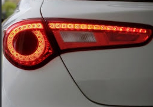

Może mi ktoś powiedzieć gdzie można kupić tylne żarówki LED ? Czy można je wymienić samodzielnie czy serwis?Screenshot_20211126_214511.jpg
One są przylutowane i generalnie niewymienne tak łatwo. Serwis musiałby rozkleić lampę i dobrać odpowiedni LED. Łatwiej i pewnie taniej wymienić lampę na używkę.
Dzięki. Tak myślałem. Odwiedzę serwis zobaczymy co powiedzą. Dziś zauważyłem że przy podniesionej klapie światła się zapalają więc może gdzieś wiązka nie łączy. Dodatkowo nie działa światło cofania i stopu z tej strony.
Wymienię żarówkę stopu i cofania i zobaczę czy będzie działać. Raz jeszcze dzięki.
Zacznij od sprawdzenia wiązki pomiędzy buda, a klapą, pewnie już większość kabli jest pęknięta/przerwana.
Wysłane z mojego M2007J3SY przy użyciu Tapatalka
A to na bank wiązka, myślałem że część ledów nie działa.
Mozesz też sprawdzić wtyczki - u mnie kable były całe a wtyczki okazało sie, że pośniedziały.
Po wyczyszczeniu wtyczek problem znikł.
Sprawdziłem wiązkę w miejscu w którym wskazaleś. Już było coś dłubane kiedyś zanim kupiłem auto. Orginalna osoba jest przerwana z zaizolowana. Będę musiał delikatnie rozkleić izolacje i sprawdzić kable.
Dzięki.
Raczej wiązka. Jak sam nie dam rady to odwiedzę serwis.
To też dobry pomysł. Dzięki.
