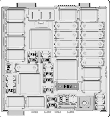

    Występuje tylko podczas hamowania na śniegu/lodzie kiedy auto może wpadać w poślizg. Zdarzyło się ostatnio dwa trzy razy po czym pojawiły się błędy na desce. Po wył./wł. zapłonu błędy się już nie pojawiły.
    Skrzynka A
    F 01 70 A
    F 04 40 A
    F 23 20 A
    Te są chyba w skrzynce w środku auta
    F 37 7,5A
    F 42 5 A
    Do sprawdzenia czujnik na pedale hamulca i masy /2/
    Hej,
    który to bezpiecznik F01/F04? Pytam, bo takich nie znalazłem na schemacie.

    Na pokrywie od środka nie ma opisu?
    Kto chce szuka sposobu,
    kto nie chce szuka powodu.
    155 V6 LPG-163 KM-była
    156 V6 LPG-190 KM-była
    Użytkownik Rowerzysta Avatar AlfaLorenzo
    09 2012
    Toruń
    Alfa Romeo Giulietta 1.4 MA 170km, poprzednio Alfa159, 2.2 JTS
    310
    Znalezione, dzienks.
    Bezpieczniki wydają się wszystkie oki. Trzeba będzie sprawdzać czujniki.
