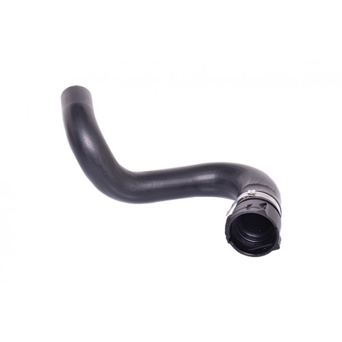

    Witam, w dniu wczorajszym w mojej Giulietta 1.4 TB 120KM 2010 r. wydarzyła się awaria, którą postaram się opisać w skrócie poniżej. Otóż podczas wczorajszej jazdy przez miasto (pokonywałem trasę z punktu A do B - długość ok. 3km), zauważyłem w połowie drogi, że wskazówka temperatury już zaczyna rosnąć z 50 stopni, w kierunku 90 stopni, a pomimo ustawionego nawiewu na ciepła temperaturę to z nawiewu nie leciało ciepłe powietrze, co od razu wzbudziło u mnie podejrzenia, że coś jest nie tak. Dodam również, że w dniu wczorajszym trochę mroziło w okolicach 5-7 stopni na minusie. Gdy dojechałem do celu było już 90 stopni. Zgasiłem silnik i wyszedłem z samochodu, gdzie usłyszałem, że załączył się wentylator i pracował chwilę po zgaszeniu silnika, co również mnie bardzo zdziwiło. W tym czasie poszedłem załatwić sprawy, w których przyjechałem, po szybkim powrocie rozpaliłem samochód i zauważyłem, że nadal jest temperatura 90 stopni i brak nawiewu - samochód zgasiłem po 15 sekundach. Otworzyłem maskę i od razu zauważyłem, że w zbiorniku płynu chłodniczego jest pusto. Poszukiwałem wycieku i okazało się, że dolny wąż od chłodnicy jest odłączony od chłodnicy, a pod chłodnicą mokro i plamy z czerwonego płynu chłodniczego. Zadzwoniłem do znajomego, z którym uzupełniliśmy płyn chłodniczy i zakręciliśmy wąż do chłodnicy. Poczekaliśmy na postoju, aż samochód się zagrzeje i sprawdziliśmy czy wieje ciepłe powietrze z nawiewu. Udało się wrócić ta samą trasą, jednak podczas parkowania usłyszałem pisk paska i już wiedziałem, że wąż znowu spadł. Od razu zgasiłem samochód podniosłem maskę i zobaczyłem wiszący wąż i parujący płyn chłodniczy, który się rozlał pod samochód.
    Co może powodować spadanie tego węża? Czy w trakcie tego przejazdu mogło dojść do uszkodzenia jakichś elementów?
    Zauważyłem, że dolny wąż nie jest zakończony króćcem jak ten w załączniku 1, tylko tak jak ten z załącznika 2.
    Natomiast końcówka na chłodnicy jest stożkowa tak jakby miałby być zapięty do niej wąż poprzez króciec. Czy takie połączenie może być powodem, tego, że teraz nagle zaczął spadać ten wąż? Czy ktoś spotkał się z podobnym przypadkiem?
    Pomyślałem, że może kupię wąż z króćcem i zobaczę czy rozwiąże to problem jednak nigdzie nie mogę go znaleźć. Szukałem i raczej ciężko z dostępnością tego elementu. Numer OE 50509783

    Niestety ciężko znaleźć na allegro czy stronie, której podałeś - brak dostępności. Zamówiłem w ASO za 99 zł.
    Pytanie czy to wina tego kiepskiego połączenia węża z chłodnicą, czy to z jakiegoś innego powodu wywaliło tego węża? Do tej pory nie było takiego problemu, więc bardzo mnie to niepokoi, że nagle teraz wąż się "odpiął".
