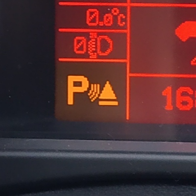

    Jestem świeżym posiadaczem Giulietty i nie wiem jak ugryźć temat nie działających czujników parkowania/cofania.
    W moim poprzednim aucie (Mondeo) gdy siadały czujniki cofania oraz nie działały światła cofania wymieniałem czujnik w skrzyni biegów i po kłopocie. To o dziwo światła cofania działają, tzn włączając bieg wsteczny zapala się biała lampa.
    Na desce od razu pojawia się ikona z literką P i słupkiemKliknij obrazek, aby uzyskać większą wersję
Nazwa:	img_20211223_074200.jpg
Rozmiar:	50.2 KB
ID:	281984 z informacją o awarii czujników cofania oraz nie wyświetla się charakterystyczny ekranik z poszczególnymi strefami i nie słychać żadnego dźwięku.
    I tu pytanie, czy Alfa ma jakiś bezpiecznik odpowiadający za czujniki cofania, czy jest jakiś osobny moduł i gdzie ew. go szukać?
