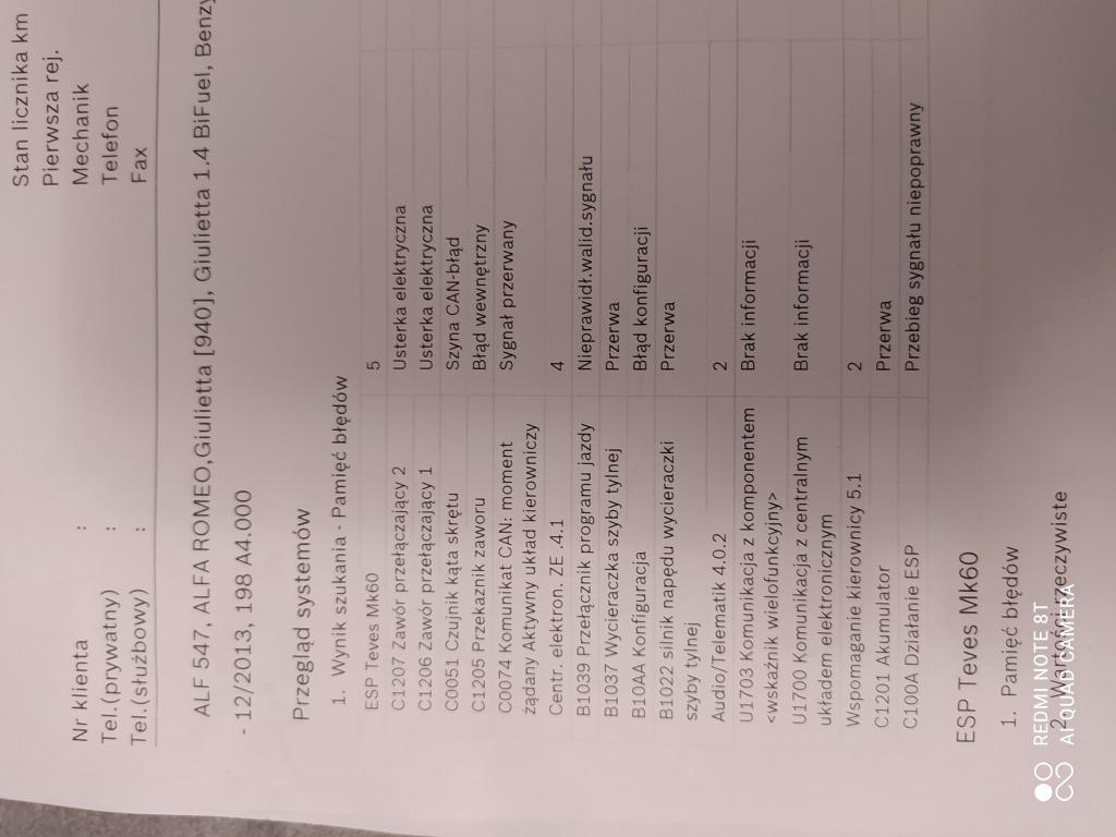

    Od niedawna posiadam Julkę 1.4TB i podczas awaryjnego hamowania na śniegu (na czystym asfalcie wszystko jest ok) przestaje działać system ABS EBD ESP i pojawiają się komunikaty na wyświetlaczu. Po ponownym uruchomieniu komunikaty znikają i wszystko jest ok do ponownego awaryjnego hamowania.
    Błędy z diagnostyki w załączniku.
    Miał ktoś podobny problem. Pozdrawiam

    Witam, dopiero dziś miałem czas żeby zajrzeć do auta. Kable we wiązce już wcześniej ktoś łączył ale niezbyt dobrze, poprawiłem łączenia. Zajrzałem do zacisków hamulcowych, (czy tłoczki i prowadnice nie skorodowane są) wszystko ok. Do tego nowy płyn hamulcowy. Problem nadal jest awaryjne hamowanie i błędy Abs i Ebd....
