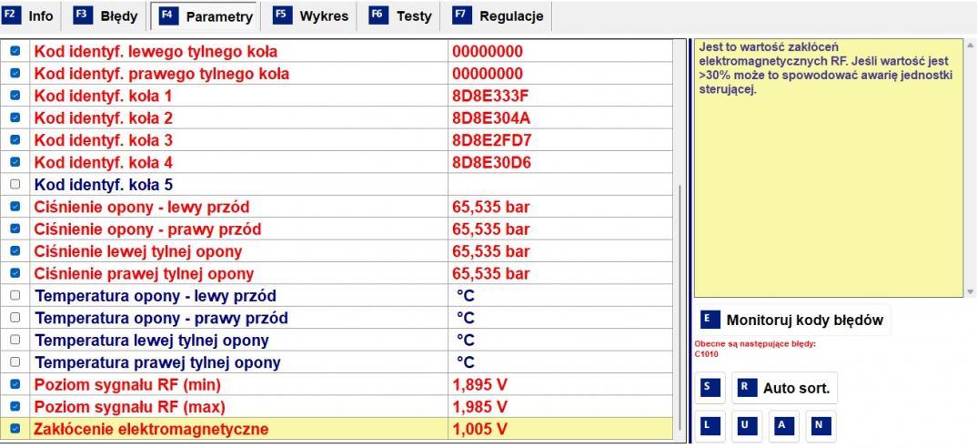

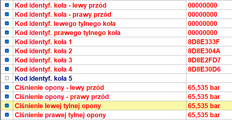

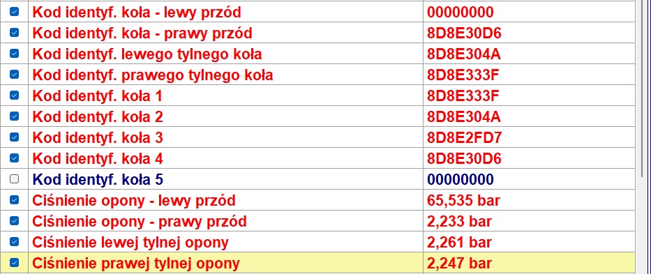

Mam problem z TPMSem, padł jeden czujnik (foto nr 1), wymieniłem na nowy zamiennik firmy Autel. Zmieniłem mu ID tak żeby odpowiadało staremu czujnikowi. Niestety centralka go nie widziała, a nawet straciła kontakt z pozostałymi czujnikami (foto 2). Kupiłem nowy oryginalny czujnik i jest tak samo centralka nie widzi. Zauważyłem jednak, że program MES pokazuje bardzo wysoką wartość zakłóceń elektromagnetycznych (foto 3). Czy ktoś mógłby mnie naprowadzić czym to może być spowodowane?
Siać zakłóceniami potrafią wszelkiego rodzaju przetwornice - chińskie ksenony, jakieś ładowarki, alternator czasami.
Konfiguracja w aucie nie zmieniła się. Ksenony są oryginalne, to co było to jest.

Brak masy? Wszystko, działa, innych błędów nie ma. Coś by nie działało jakby nie było masy.
