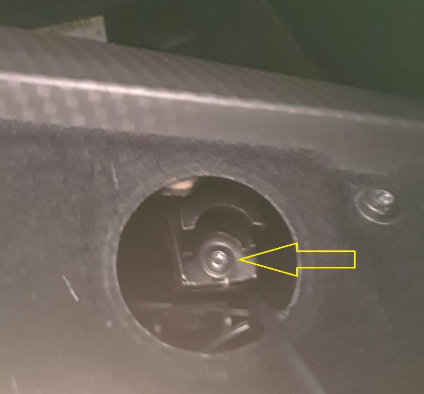

    Czy do wyjecia dekoru wokol radia trzeba wykrecac srubke? (Ponoc dostep od schowka) Czy jest na samych zatrzaskach? Bo sprzeczne informacje wyczytalem
    Tak. W schowku przed oświetleniem jest zaślepka a pod nią śruba (torks), którą należy koniecznie wykręcić aby nie uszkodzić panelu. Chyba, że ktoś przed Tobą już ją wykręcił.

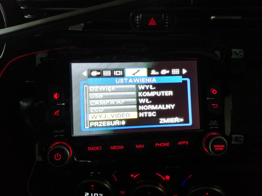

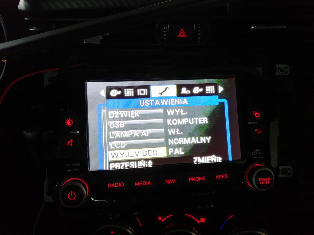

    Najnowsze info z pola bitwy... Kamerka mi nie działa
    Mowa o samej kamerze z linku ktory podalem wczesniej, na razie nie wiem czemu, nawet podpieta pod tv nie chce dawac obrazu, moze bubel
    Samo radio i skrypt jak najbardziej ok

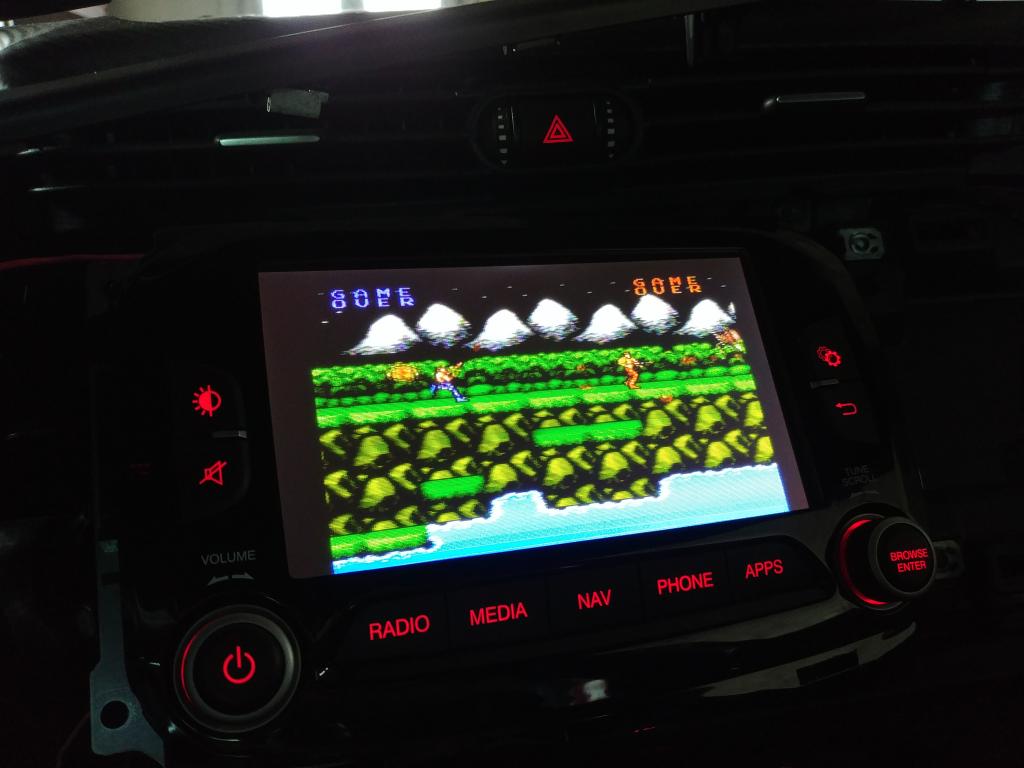

    Podpialem aparat cyfrowy zeby sprawdzic czy kable dobrze wpialem i wszystko smiga. Tak na szybko na podstawie obrazu z cyfrowki w ktorej moge zmieniac NTSC lub PAL zauwazylem ze na ustawieniach PAL obcina dol obrazu, a na NTSC jest wszystko ok.

    Może by tak jeszcze włączyć tryb na korki?

    Jak widać różne źródła próbowałem, ale kamerka dalej nie działa...
    Tak, podpinałem 12v do kamerki, żeby uprzedzić sugestie

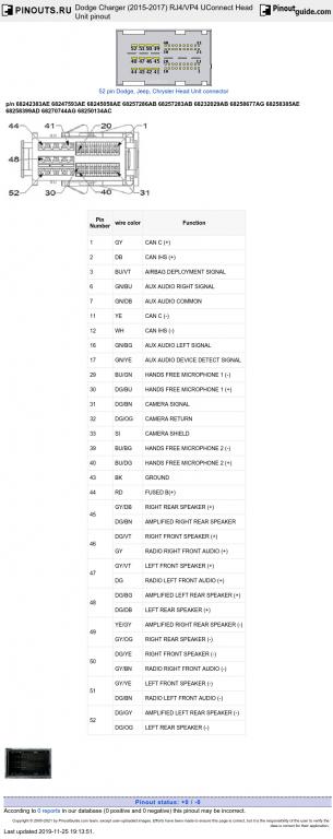

    Porownując pinout z uconnect 5" do Uconnect 8,4" z Dodge Charger wszystko wskazuje ze pinouty sa takie same.
Nazwa:	Dodge_Charger_2015-2019_H.jpg
Rozmiar:	31.3 KB
    Edit: Dodaję link bo zdjęcie wygląda mało czytelnie. Uwaga, wrzuciłem spację do linka.
    htt ps://pinoutguide.com/Car-Stereo-Chrysler-Fiat/Dodge_Charger_2015-2019_H_pinout.shtml
