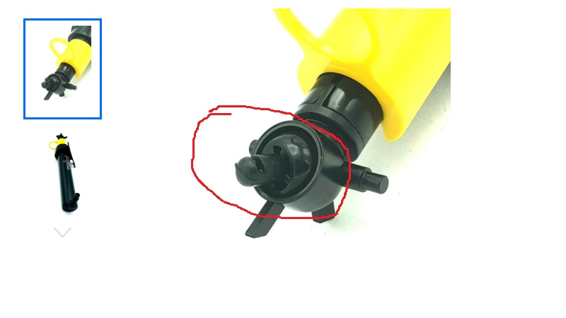

    instrukcja podaje niby 4.6l pojemność spryskiwaczy.Do uszczelki gumowej jest równe 5L.Jak mam stan powiedzmy z uszczelką to nie widać nic by ciekło spryskiwacze działają.Natomiast wlewając do szyjki(lejka) to płyn wyleci tędy jak zaznaczone na czerwono na pompce xenon
    zaś jak płyn zejdzie z rurki i jest równo z uszczelką to nie widać wycieku..

    @ up ktoś podpowie coś?

    Jeżeli lejesz do miejsca zaznaczonego na czerwono i jest ok, a przy wlaniu większej ilości leci to proponuje lać płyn tylko do miejsca zaznaczonego na czerwono - problem rozwiązany
