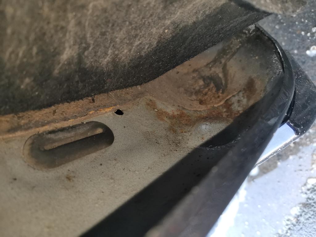

Mam podobną historię. W czerwcu zajrzałem pod Julkę (rocznik 2010) i przy łączeniu progu z błotnikiem zauważyłem rudy nalot (nie mam nakładek). Po wizycie u mechanika okazało się, że progi nie mają żadnego zabezpieczenia od wewnątrz. Cieniutka blacha, wszystko do spawania. Podobnie wygląda sytuacja pod osłoną tylnego nadkola...:( Dysponuję zdjęciami.
Mam nadzieję, że młodsze roczniki Giulietty są lepiej zabezpieczone. A może jestem naiwny?
Fotki zrobione "na gorąco". Ruda nie chciała się wynieść...

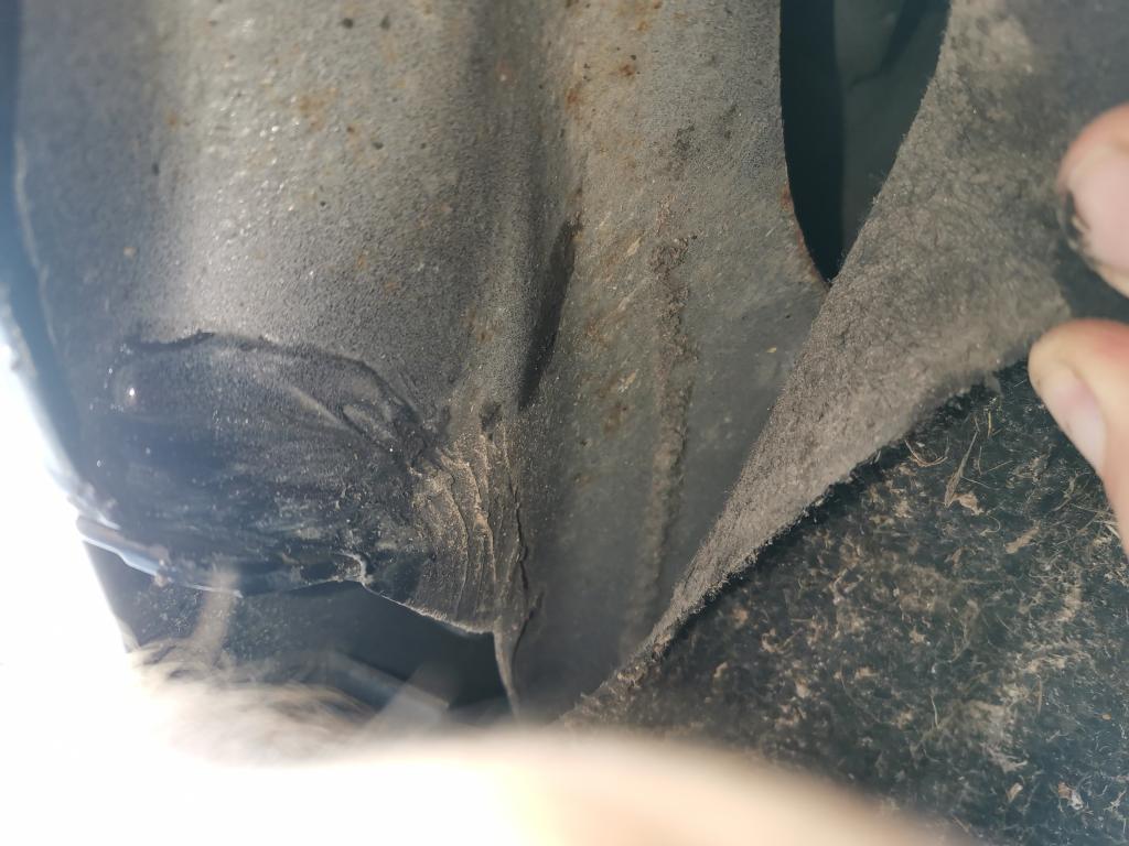

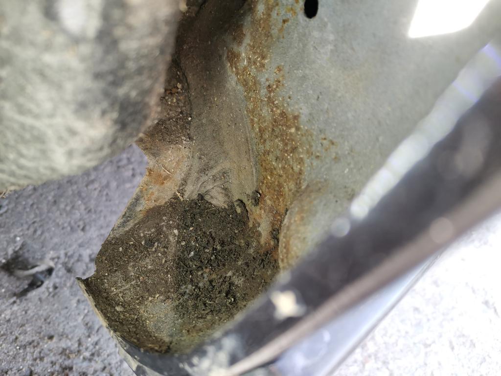

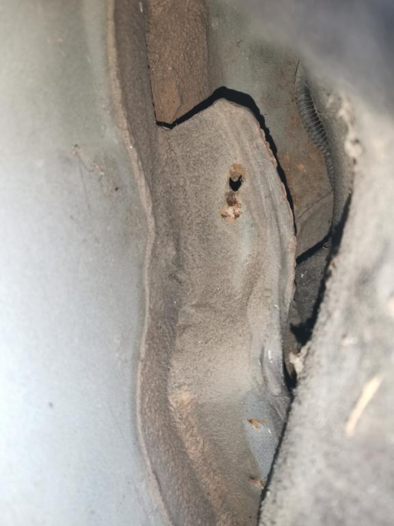

Dzięki, póki co baardzo deliktana korozja z zewnątrz - kilka małych "purchli". Wrzucę zdjęcia.
PS Czytałem w instrukucji Brunox-Epoxyd, że nie jest to Grunder, czyli, żeby nie nakładać tego na blachę bezpośrednio, tylko na rdzę - ale najwidoczniej jest to podkład, który też neutralizuje rdze / wiąże się ze rdzą. Pytanie czy można to ew. nałożyć na błotnik od wewnątrz, czy lepiej nałożyć coś bez działania neutralizującego..

IMG_20221106_122505.jpgIMG_20221106_124232_BURST024.jpgIMG_20221106_124024.jpgIMG_20221106_124320.jpg
Chyba nie wygląda tak źle - obecny przebieg to ok. 255kkm (10lat). Wytrzyma ta blacha jeszcze kolejne 8 lat / 100kkm ? Czy warto może zainwestować w profesjonale zabezpieczenie antykorozyjne, gdzie całą podłogę rozbiorą, wyczyszczą i zakonserwują? (wiecie ile coś takiego może kosztować w okolicach dużego miasta?)
Ostatnia edycja:
Oczyścisz to zobaczysz ale nie zdziwiłbym się jakby tam już były dziury. Jak sobie ro zabezpieczysz to koniecznie zalej woskiem profile wewnętrzne. Na 10 lat spokoju bym nie liczył ale jak na bieżąco będziesz usuwał ogniska to pewnie sukcesywnie będziesz przedłużał życie autu.
