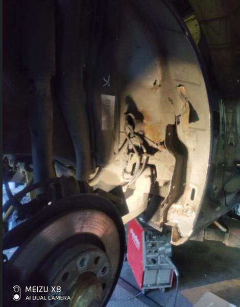

Mam podobną historię. W czerwcu zajrzałem pod Julkę (rocznik 2010) i przy łączeniu progu z błotnikiem zauważyłem rudy nalot (nie mam nakładek). Po wizycie u mechanika okazało się, że progi nie mają żadnego zabezpieczenia od wewnątrz. Cieniutka blacha, wszystko do spawania. Podobnie wygląda sytuacja pod osłoną tylnego nadkola...:( Dysponuję zdjęciami.
Mam nadzieję, że młodsze roczniki Giulietty są lepiej zabezpieczone. A może jestem naiwny?
Fotki zrobione "na gorąco". Ruda nie chciała się wynieść...

W tym roku robiłem jeden próg w Alfie bo dziura była wielkości pięści + konserwacja progów. Każdy sobie z tym spokojnie poradzi. Mnie to kosztowało 1000zł. Podwozie lepiej jest zabezpieczone. Jak ktoś jeździ po mieście to powoli ruda te auta będzie brała (mój miał najechane 45k ale jazda tylko po mieście).
odświeżę temat, mam 2011 i z jednej strony mam rudy ślad na lewym progu z tyłu pod drzwiami, rok temu robiłem zaprawki samodzielnie i po roku temat powrócił - chcę oddać ją do lakiernika aby ogarnął temat raz, póki jeszcze nie jest za późno. Czyli mówicie w 1000 powinienem się zmieścić?
To samo. Robiłem 2 lata temu prawy próg "przy okazji" kosmetycznej rysy (okazało się głównym frontem robót) - z zewnątrz były tylko mało rzucające się w oczy purchle (na dole progu), w środku masakra. Blacharz ogarnął i wstawił jakiś zamiennik, nie wnikałem co i jak - trzyma się kupy. Teraz widzę wychodzącą rdzę spod osłony nadkola po drugiej stronie i powtórka z rozrywki - mam nadzieję że wcześniejsza interwencja nie będzie wymagała wycinania.
Wyszło mnie z lakierowaniem 1200.
To miejsce jest jakieś pechowe konstrukcyjnie albo materiałowo - rdza we wszystkich wypadkach o jakich słyszałem jest tylko i wyłącznie tam.

Chyba do blacharza wpierw a potem do lakiernika. Chyba że chcesz lakierować co kilka miesięcy aż w końcu lakier nie będzie się miał już do czego trzymać... Naprawa blacharska i koniecznie natychmiastowe piaskowanie, na to od razu podkład epoksydowy i dopiero lakier a od spodu w tym miejscu konserwa - i masz temat załatwiony na zawsze. Jeśli pozostanie choćby pół mikrona rdzy pod farbą to i tak wyjdzie wcześniej czy później
