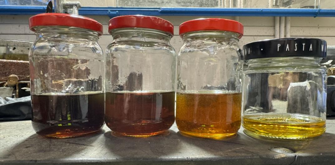

    Przelałem 1,8L płynu, zdjęcia w załączniku. Od lewej - płyn po 65kkm (wymieniałem przy około 65kkm w aso na moją usilną prośbę / żądanie, teraz mam około 119kkm) , następny po zmianie 600ml, kolejny po zmianie 1200ml, ostatni to kolor świeżego.
    Jak na razie po przelaniu 1,8L, 5x przejażdżka w terenie miejskim /osiedlowym:
    1. delikatniej zmienia z 2-3, cały czas szarpie zwłaszcza przy wolnym przyśpieszaniu (zimy i rozgrzany)
    2. Na zimnym pełzanie na 2gim biegu i hamowanie, obroty spadają na oko miedzy 750-600 ale zdąży wysprzęglić na ciepłym tak samo
    Olej na bank nie jest świeży, wiec czekam na kolejne 2l i przeleje. Jak okaże się że na czystym problem znika - jest rozwiązanie, przynajmniej u mnie i wymiana całego oleju jeszcze raz wraz z wymianą filtra (ma ktoś doświadczenie z Ravenolem GHA-F ma opis że spełnia normę Fiata?)

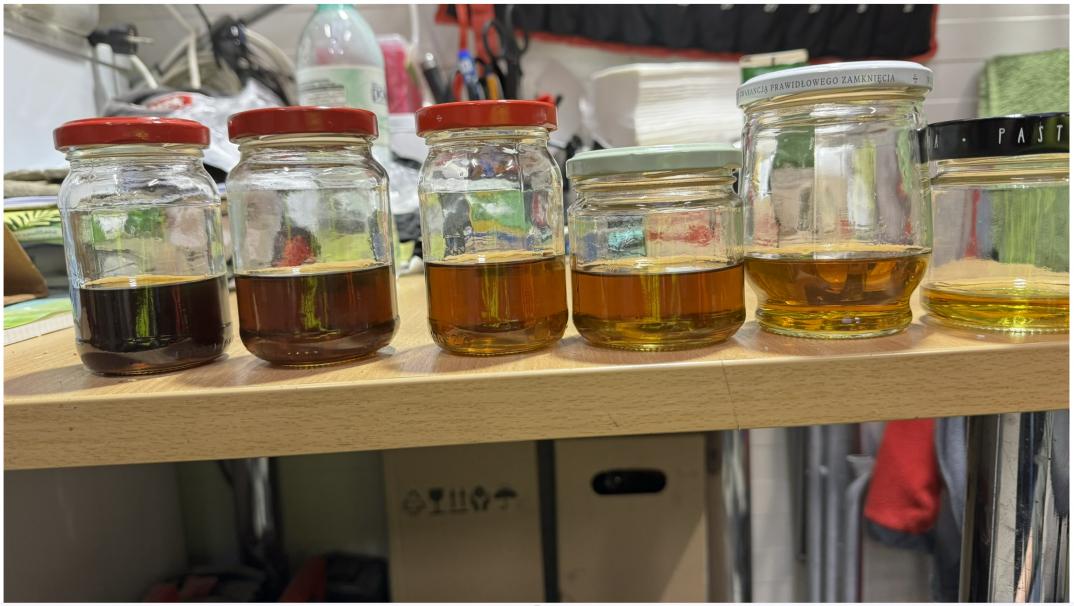

    Dla "potomnych" i żeby nie było nieskończonego wątku - przelanie oleju Tutela CS w mechatronice nie rozwiązało problemu zmniejszyło ale dalej występuje.
    Dołączam kolejne zdjęcie do porównania: Pierwszy z lewej słoiczek to olej z przebiegiem 60k, drugi z prawej to olej odciągnięty z zbiorniczka wyrównawczego po przelaniu około 3L metodą opisaną powyżej, pierwszy z prawej to świeży z butelki.
    Bardzo szybko wytraca kolor (wymiany były robione co około 60-120km), czyżby szybko trafił też swoje właściwości?
