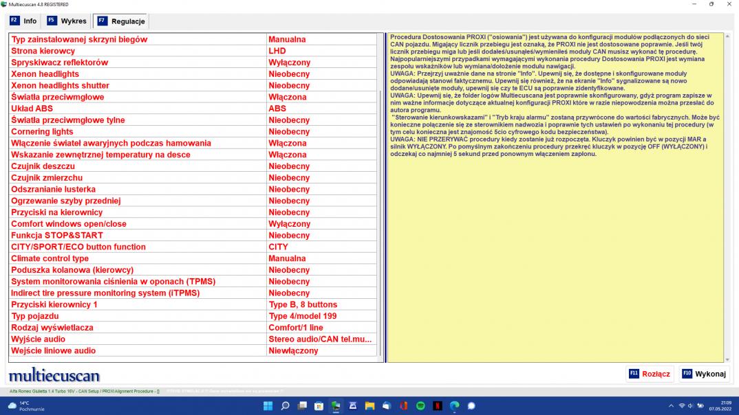

    W proxi zmień ilość przycisków.
    Oraz sprawdź jakie dokładnie radio masz zaprogramowane
    Możesz napisać coś więcej - w którym miejscu to dokładnie zrobić (zakładka)?
    Z góry dzięki.

  4. #14
    10 2005
    PL
    7,468
Nazwa:	Zrzut ekranu (17).jpg
Rozmiar:	124.5 KB
    Procedura osiowania proxi
    regulacja
    pozycja przyciski kierownicy
    Zmiana na obecny
    zjechać niżej
    przyciski kierownicy okreslić ilość knefli
    Ostatnio edytowane przez Piotriix ; 07-05-2022 o 20:14

  5. #15
    07 2012
    Volvo S60 D5 R-design/ Peugeot 308 T9
    2,552
    Dzięki Piotriix!
    Przyciski ożyły.
    Pewnie bym doszedł do tego wcześniej, ale jak się okazuje, miałem za starą wersję MES (1.7) i po prostu tych opcji tam nie ma.
    Odpaliłem 4.2 i voila
