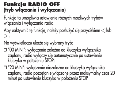

    Witam,
    Przejrzalem forum, ale nie znalazlem podobnego pytania.
    Giuietta 2011 - radio z CD
    Po wylaczeniu silnika radio dziala przez kolejne 20 min.
    Czy mozna zmienic ten czas w AlfaOBD czy MES?

    Można to zmienić w ustawieniach samego radia. Nie pamiętam dokładnie, jutro zajrzę do samochodu, to napiszę, co trzeba przeklikać

    Jest w instrukcji
Nazwa:	Screenshot 2022-05-04 at 21.32.12.png
