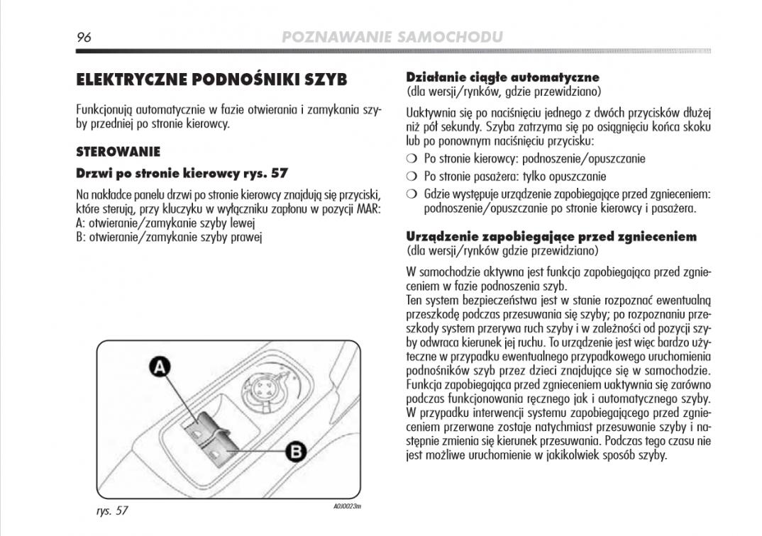

    No Maciek , trafiłeś w sedno. Normalnie jestem wielce zaskoczony takim działaniem automatyki szyb. Przesiadłem się z Opla i myślałem , że tak działa we wszystkich markach. Według instrukcji , szyba po stronie pasażera nie ma podnoszenia automatycznego. Nie wiem czym jest to podyktowane , może ktoś wie i napisze .

    Może to zależy od rocznika? Według instrukcji , którą przeczytałem jak sugerował Maciek , widnieje :Kliknij obrazek, aby uzyskać większą wersję

    Racja ,nie wziąłem poprawki na kraj sprzedaży. Ja mam w obu automat. Ale na Polskę strona pasażera niema tej funkcji.

    Akurat samochód mam z Niemiec. Myślę , że temat podnoszenia szyby w moim Mito został rozwiązany.
