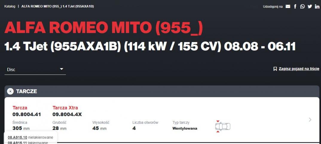

    Witam, mam problem z zakupem tarcz hamulcowych. Czy ktoś może podać jaka średnica, wysokość tarcz i na co zwrócić uwagę. Najwięcej pojawia się na 251,0 mm ale są różne i nie chce kupić złych.

    Cześć. Tarcza ma 305mm średnicy.
    Nie mogę jeszcze dodawać linków , ale wejdź na w w w .pekidi.com , wpisz swój VIN i znajdziesz numery katalogowe czego chcesz.

    a jak nie ma brembo to ma 281
    06 2021
    Szczecin
    Mito 155/200
    21
    Raczej 155KM ma takie same hamulce jak QV.

    Katalog Brembo mówi 305:
