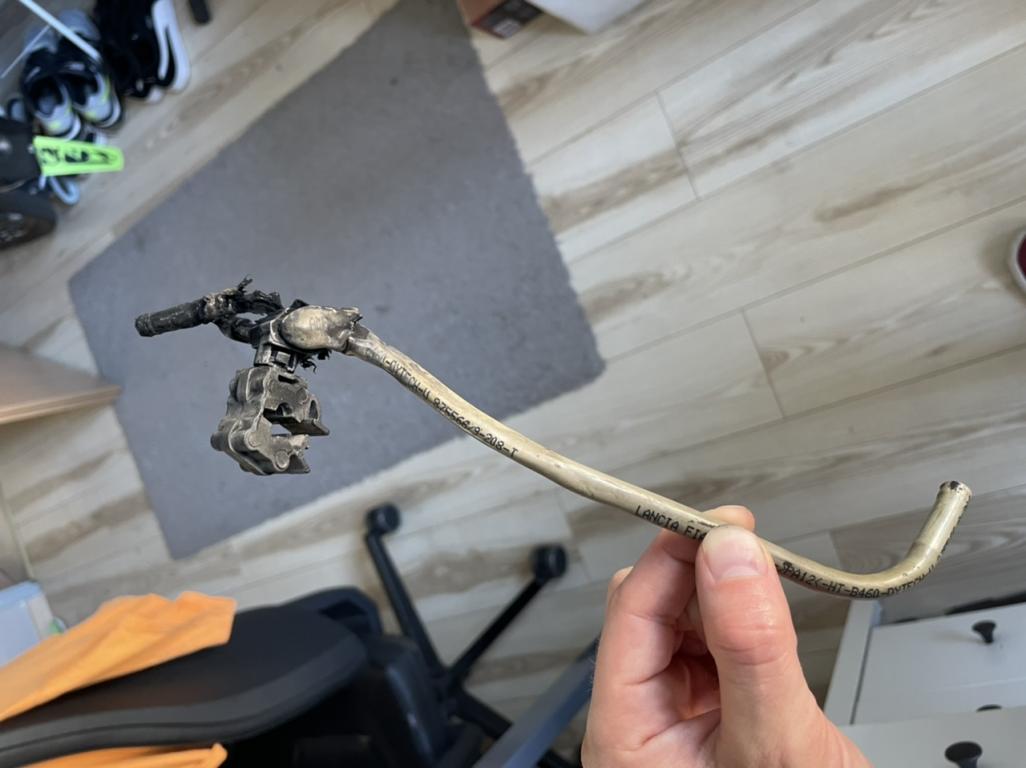

    Cześć, około pół roku temu zakupiłem swoje mito, ale już w dniu zakupu, kiedy wracałem do domu zapaliła się kontrolka silnika. Błąd wskazał na czujnik ciśnienia spalin, wiec uznaliśmy z kolegą, że to nic wielkiego, poza tym sprzedający mówił, ze był czyszczony dpf, wiec stwierdziliśmy, ze to może przez to, a samochód ma tez symboliczny przebieg i po prostu nie był dużo jeżdżony.
    Kasowanie błędu nie przyniosło, żadnych efektów, po wejściu na wyższe obroty za każdym razem kontrolka wracała, wiec zaczęliśmy poszukiwania czujnika. Po znalezieniu zauważyliśmy, ze waż jest wypięty, wiec uradowani, ze naprawa nie będzie kosztowna wzięliśmy go z powrotem, usunęliśmy błąd, ale nic to nie dało. Kupiłem wiec nowy czujnik i wczoraj chcąc go wymienić zacząłem dokładnie przyglądać się wszystkiemu wokół i okazało się, ze cały ten waż który przychodzi do czujnika jest wyrwany. Teraz pytanie brzmi gdzie ten waż powinien być wpięty, czy można zastosować coś innego niż ten aluminowy, a jeśli naprawa jest trudna to czy istnieje jakiś inny sposób na pozbycie się błędu ?
