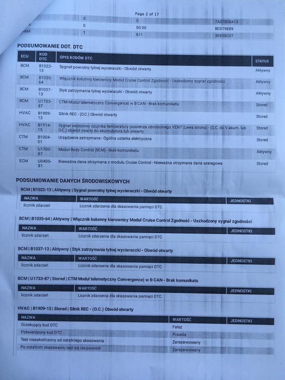

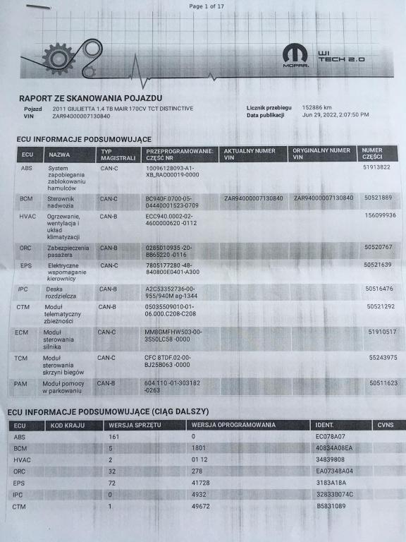

    - w ASO Automobile Torino pojeździli z podpiętym komputerem i stwierdzili, że wszystkie parametry są w normie w tym kompresja
    - dodatkowo auto ma jakby mniej mocy, na oko 20-30 KM mniej niż oryginalnie
    - w ASO stwierdzili, że to raczej nie aktywator MA ani nie turbina, bo objawy byłyby inne
    - zresetowali mi korekty benzynowe, kazali pojeździć na samej benzynie i sprawdzić - nic się nie poprawiło
    - załączam wydruki jakie dostałem z ASO, zaproponowali tam pogłębioną, bardzo kosztowną diagnostykę, na desce rozdzielczej nie ma żadnych błędów
